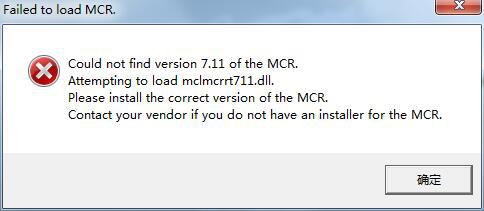

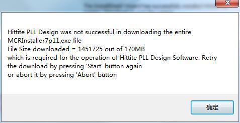

请问HMC835评估软件安装时出现以下问题怎么解决
安装 HMC PLL Design Software Version 1.1时出现以下问题,导致软件无法运行,请教一下怎么解决???网上也找不到MCR 7.11
h1654155275.5950
2018-8-16 06:50:53
需要下载matlab引擎,MCR7.11,这个比较大。可以使用ADIsimPLL
