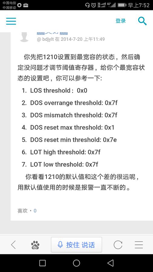

但是LOT和DOS引脚一直是低电平,将内部寄存器按照下图配置,读取故障寄存器,故障码为 0100 0000
即 超出LOS阈值。请问是什么问题?
此外,配置好的寄存器,上电复位后寄存器也被恢复了默认值,请问怎样解决??

刚开始上电之后,先读取故障寄存器清除掉故障,只是复位的话,故障寄存器清除不掉
