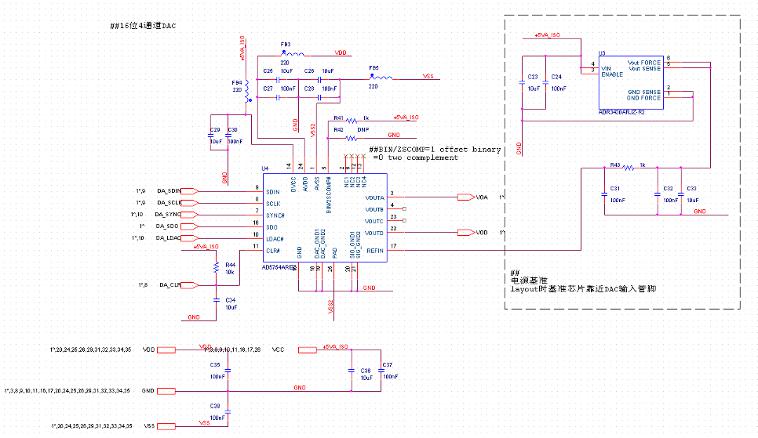

AD5754的REFIN输入端电流比较大 请问是什么原因?
请问一下:AD5754的REFIN输入端电流比较大,大概有0.5mA,手册上给出的时0.5uA,是不是那里用错了还是手册给错了
我的
电路
如下,发现这个问题的原因是,R43两端的压差为0.5V,导致进DA的参考基准电压不对
(2)
孙秀英
2018-8-8 07:52:16
最佳答案
把基准芯片的5脚接到DAC芯片的17脚,R43上的压降就没有影响了。
