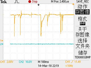

只给AD2S1205那个板子上电,得到的旋变的激励信号是正确的(此时没有与旋变连接),此后与旋变连接上电,得到的激励信号就是很大的错误,也没有旋变输出的信号SIN/SINLO/COS/COSLO,在
电路
中,我没有用屏蔽铝绞线。
图1:这是没有接旋变测得经过缓冲电路以后的激励信号
图2:接了旋变后测得运算放大器AD8662的输出(由于上图的激励信号已经不能成图,所以没有截,此时连COS/SIN/SINLO/COSLO信号也没有了)

EXC和后级AD8662电路可以先不挂旋转变压器,挂普通的电阻负载测试下,看看基本电路能不能正常工作,如果没有问题,再挂旋转变压器,从你的测试看,可能基本的电路有问题
