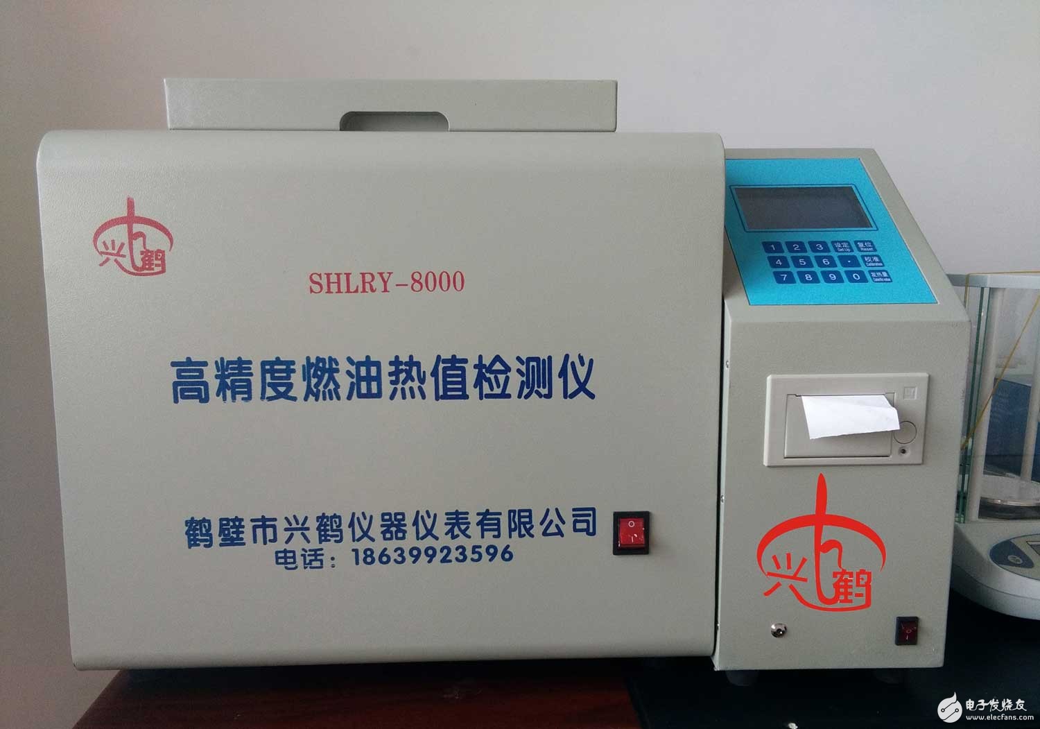

1.安装点火丝,棉线:取0.12mm左右粗的点火丝约10mm长,安装在遮火罩下的电极支架间。并注意点火丝不要接触遮火罩和不锈钢坩埚,以免形成短路。把棉线一端系紧在点火丝中间,另一端搭接在试样上。棉线选用粗细均匀,不涂蜡的白棉线。
为避免试验中点火失败,可以在试验前试点火一次。方法:将点火丝一端接在量热仪大盖的点火电极上,另外一端插到大盖密封圈中,然后,按下控制器面板中[ 点火 ]按键,点火丝应在 4 秒内达到暗红或烧断。
2.氧弹中加入 10 ml 蒸馏水,放好安装好的点火丝棉线的氧弹,拧紧氧弹盖。
3.充氧,放在充氧仪上充氧。充至压力2.8-3.0Mpa(28—30标准大气压),充氧时间30秒以上。氧气 99.5% 纯度,不含可燃成分,不允许使用电解氧。
4.内筒加水 2500g(或2000ML)左右,将氧弹放入内筒,水应淹没氧弹盖的顶面 10-20 毫米。(注意每次试验时用水量应一致,相差 1g 以内)。
观察氧弹的气密性,氧弹应无气泡漏出,如漏气应找出原因或更换胶垫,处理好后重新充氧。
5.把氧弹放在内筒的支架上,盖上顶盖。
按发热量键,输入重量,再按发热量键,显示添加物重量后在输入零在按发热量键,注水机器开始工作,十五分钟打印结果。
