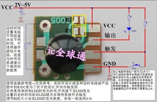

淘宝有专用延时IC,价格极便宜。定时时间可设置为最小2秒到最高1000小时:

这个5楼坛友的IC便宜不错  楼主采用一下
