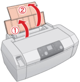

3、正确装入打印纸的方法:
3.1、正确安装打印机托纸架或拉出托纸架的扩展部分,如图(2)、图(3)。
图(2)安装托纸架
图(3)拉出托纸架的扩展部分
