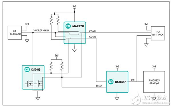

如果在应用中使用了不止一个 MAXREFDES131#,则这些板必须可单独由处理器识别,以便其了解各自正在监视的物理位置。为此,可使用一个 DS2413 单线双通道、可寻址开关来单独枚举板上包含的各个单元(图 4)。
图 4:MAXREFDES131# 参考设计方框图。(图片由 Maxim Integrated 提供)
DS2413 收到其枚举代码后,将会引起一个 MAX4717 双 SPDT 开关连接到 COM2,以便与 DS28E17 通信。在没有找到板的情况下,MAX4717 将连接到 COM1,以便主机处理器能够与下游可能连接的其他 MAXREFDES131# 板进行通信。将 COM2 与 DS28E17 断开还会导致其进入休眠模式,从而断开 AMG8833 的电源。当 MAXREFDES131# 处于休眠模式时,它会消耗约 0.5 mA 的电流,相比之下,未处于休眠模式时其消耗的电流约为 8 mA。
