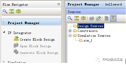

4. 添加IP,在Flow Navigator的IP Integrator 下点击Create Block Design。
处理器
下一步,Create Block Design如下,点OK。
处理器

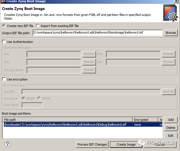

  13. 生成boot.bin启动文件
右击helloword工程->Create boot Image->Create Image。
处理器
  注意:helloword.elf 前面的bootloader一定要出现,表示该文件是bootloader,启动后运行的第一个文件,可点edit来修改。
     14 将生成的BOOT.bin文件copy到SD卡(已用HP USB Disk Storage Format Tool格式化成启动盘),启动,从串口可看到打印信息。
