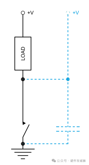

当切换任何电压和电流 时 , 寄生电容有一定的代表性,当切换既定的电压和电流时,首50ns(50x10-9秒)是最重要的,因为这是电弧放电期(见图#46) 。如果线路上的寄生电容数量较大(取决于切换的电压量),这时更大的电弧有可能会发生,因此会缩减开关的寿命。当切换任何较大的电压时,放置电流探针于线路中来查看首50纳秒确实的切换情况往往是一个明智的方法。整体来说,当切换电压超过50伏时, 50pF(10-12 法拉)或更多的电容会对开关预期寿命产生显著的影响。如果干簧开关的操作是线控,这条线的作用可以相当于一条长的电容,防护物和其它电容性的组件都能为涌入的电流提供电容。
寄生电容
(图#46,当寄生电容切换为恒流输出电压,开关闭合时可能会有电流大量涌入从而造成开关寿命明显缩短。)

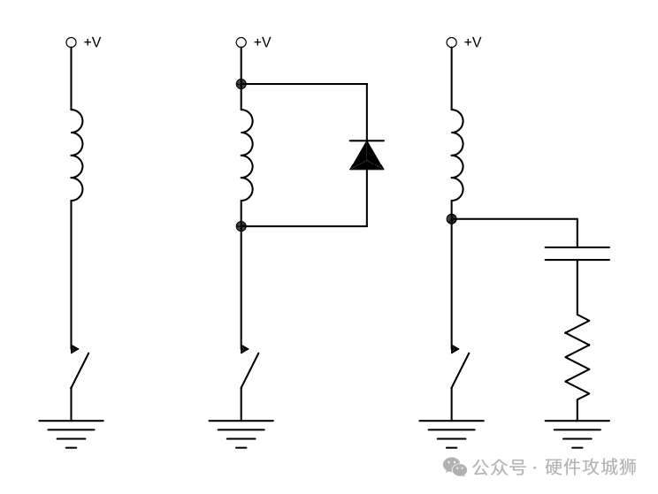

切换电感负载如继电器,螺线管,线圈计算器,小型马达或电感电路等都需要防护电路去延长干簧开关的寿命(见图#49)。公式#1 描述感应性的关系。一旦电流流过电感器,它会倾向维持这个电流,如果这电流突然间终结,公式#1内的di/dt可以变得很大,这净效应可以由大的电流流经过开关造成。在开关打时,电弧放电会随之而起,如果这电弧放电持续产生则会造成开关破裂。很多时候可通过加设RC 网络和二极管遏抑器令双方互相抑制(见图#49)。
寄生电容
(图#49,突然开放一个带有电感器的电路会产生一道很大的逆电压,加设一个同线圈并列的二极管可以减低这电压,一个穿过开关RC 网络也能起到同样的作用。)
