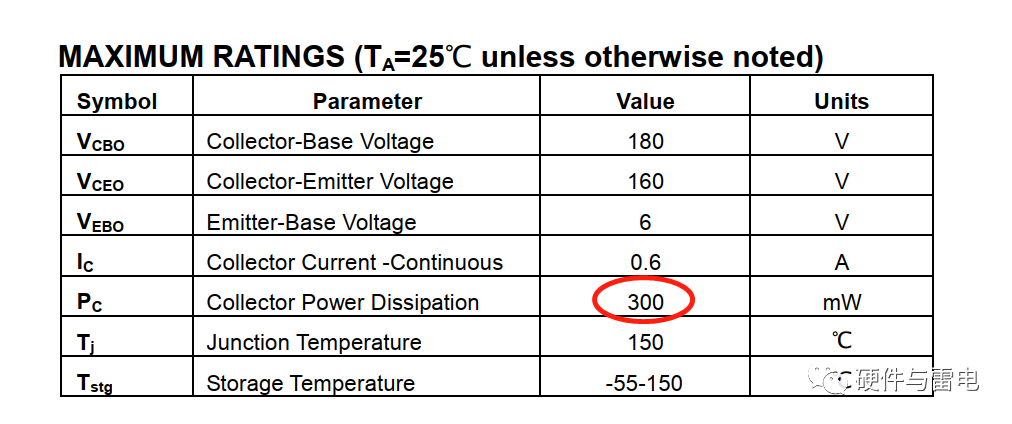

这是MMBT5551(NPN)三极管的数据手册。
MOS管
Vcbo=180V,什么意思呢?集电极与基极的反向击穿电压,测试条件是当发射集开路(ic=0)的情况下,给C、B两端加180V电压,ic上面有漏流100uA就认为Vcbo击穿了。
Vceo=160V ,指在基极开路(Ib=0)的情况下,给C、E两端加160V电压,ic会有1mA的电流路过,就表示集电极与发射极击穿。因为正常使用ib=0,Vce无论给多大,三极管都应该是截止的,但实际情况是Vce超过了160V,相当于外界压力太大,管子即使关闭了也抗不住,多少会漏点出来。
Vebo=6V,指集电极开路(ic=0)的情况下,给E、B两端加6V电压,就会导致漏流存在。三极管的B、E就可以当一个二极管来用,但这个二极管的反相耐压有点低,只有6V,这受限于三极管的工艺。虽然BE这个发射结的反相耐压低,但温度特性好,普通二极管的反相漏流可能随着温度增加而增大,但三极管的发射结却漏流很小。所以,在有些电路中,可以用三极管的BE发射结,来替代二极管来使用。
Icbo=50nA,是指关断情况下的漏流,当然是越小越好。
其他需要关注的是Vcesat,指在一定测试条件下,CE的饱和压降,同理Vbesat,也是一个意思,它相当于二极管的管压降。
hFE1是直流放大倍数,在不同的ic情况下,放大倍数不同。当然,还有频率特性,输入输出电容,噪声等参数,在设计放大电路中才会考虑的,我们这里就不再说了。
还有一个重要参数,功耗需要关注。比如贴片三极管,都是在几百mW,电路设计需要估算Ic的最大电流,如果ic太大,可能就会导致超过管子最大功耗。
