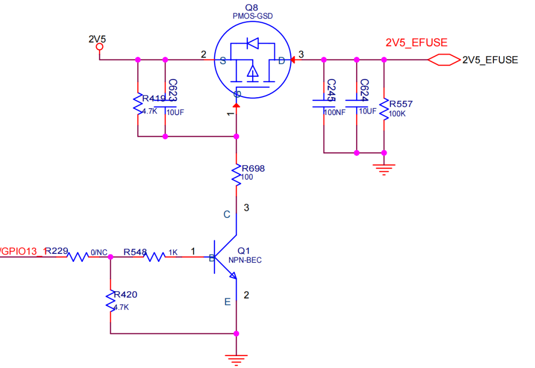

在电子电路中,电源开关电路是一种常见的电路配置,用于控制电源的开关操作(一般由三极管和MOS管组合而成)。然而三极管和MOS管之间的组合不仅限于NPN与PMOS管,实际上,还可以使用PNP与NMOS管进行组合。
在某些电源开关电路中,NPN和PMOS组合是比较常见的。NPN三极管用于控制基极电流,PMOS管用于控制高电压或高功率负载。其中NPN三极管用于低电压和低功率控制信号,而PMOS管用于高电压和高功率负载。
这种组合适用于需要较高电压和功率的应用:
电流放大能力:NPN三极管具有较高的电流放大能力,可以提供稳定的控制信号,同时也能够承受较高的电流负载。
高压控制能力:PMOS管作为功率开关元件,适用于高压电源开关电路,能够承受较高的电压。
低功耗:NPN与PMOS管之间的电流放大作用,使其可以在较低的功率下完成电源开关操作,降低功耗。
