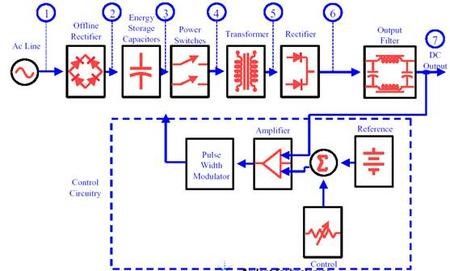

线性电源相对程控开关电源来说,会相对的简单一点,下面就简单的介绍一下程控开关电源是如何进行工作的?并且提供其原理图。
首先,通过桥式整流器对AC220V/50Hz输入进行整流
1、能电容对整流后的波形进行滤波,并提供未稳压的高压直流电源,为DC-DC转换电路的下一级提供电源。
2、率晶体管开关将直流电转换为20kHz至200kHz的高频高压脉冲。
3、据输出电压要求,选择匝数比合适的高频脉冲变压器。
4、变压器将高频脉冲和高压转换为低压脉冲。由于变压器以高频运行,因此流经变压器铁芯的能量与频率成正比。因此,开关电源中的变压器的体积可以比相同功率的线性电源的体积小得多,这大大减小了电源的体积和重量。
5、二极管整流器电路,将带有脉动的低压脉冲调整为直流电。
6、C(电感器-电容器)网络进一步过滤了纹波直流电流,并将其平均化为稳定的直流电压输出。
7、线性电源一样,差分信号放大器比较直流输出电压和参考电压之间的差异,并将输出电压稳定在所需的设置值。
调制器电路将来自差分信号放大器的信号转换为高频脉冲宽度调制波形,以驱动开关电源晶体管。如果需要更多功率输出,就增加占空比,否则减小占空比。由于开关占空比差用于控制输出功率,因此通过开关的损耗要小得多。与线性电源相比,省电效果非常明显。
程控开关电源的典型工作原理图
