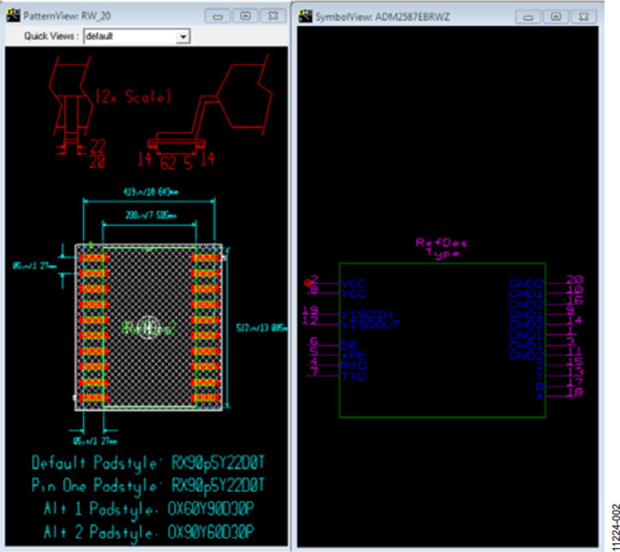

    该操作使工具加载尺寸和符号窗口(见图2)。
收发器
图2. 使用Ultra Librarian Reader时,隔离式RS-485/RS-422收发器ADM2587E的尺寸和符号窗口

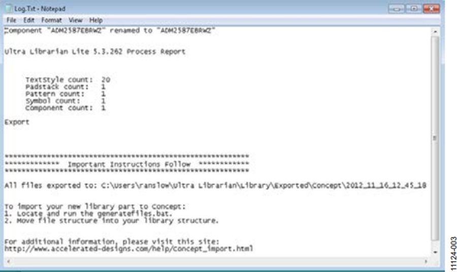

  3. 选择Export to Selected Tools选项。显示与图3中相似的文本框日志文件。它将显示导出文件的位置,并提供导入新库至Cadence Allegro 15.2或更新版本的向导。
收发器
图3. 将文件导出至Cadence Concept 15或更新版本的格式,并导入至Cadence库

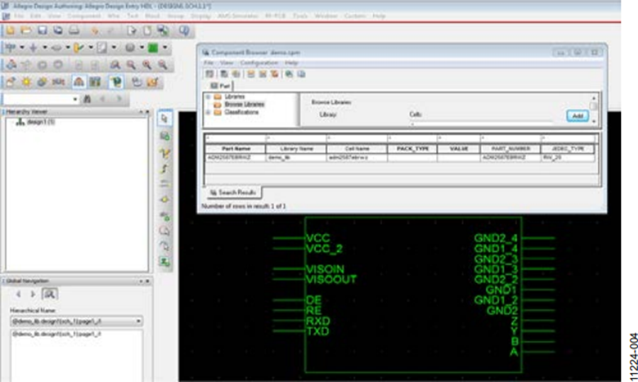

  1. 对于创建的Cadence项目,将导出的文件夹复制到worklib文件夹。
  2. 在项目库中找到ADM2587E符号,并将其加入您的原理图中。
注意,对应的Accelerated Designs产品页面上提供进一步的操作指南。
图4显示ADM2587E符号导入Cadence Allegro 15.2或更新版本并打开的情况。
收发器
图4. 隔离式RS-485/RS-422收发器ADM2587E添加至Cadence并显示

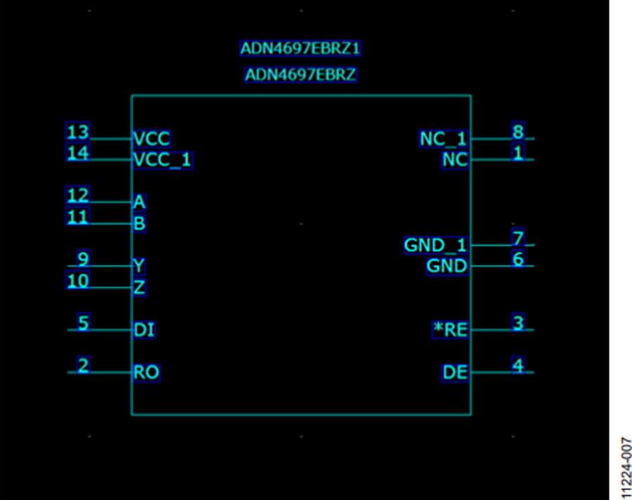

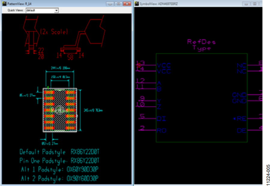

  4. 浏览至ADN4697EBRZ.bxl文件。图5显示ADN4697E的符号和尺寸。
收发器
图5. 使用Ultra Librarian Reader显示的M-LVDS收发器ADN4697E尺寸和符号窗口

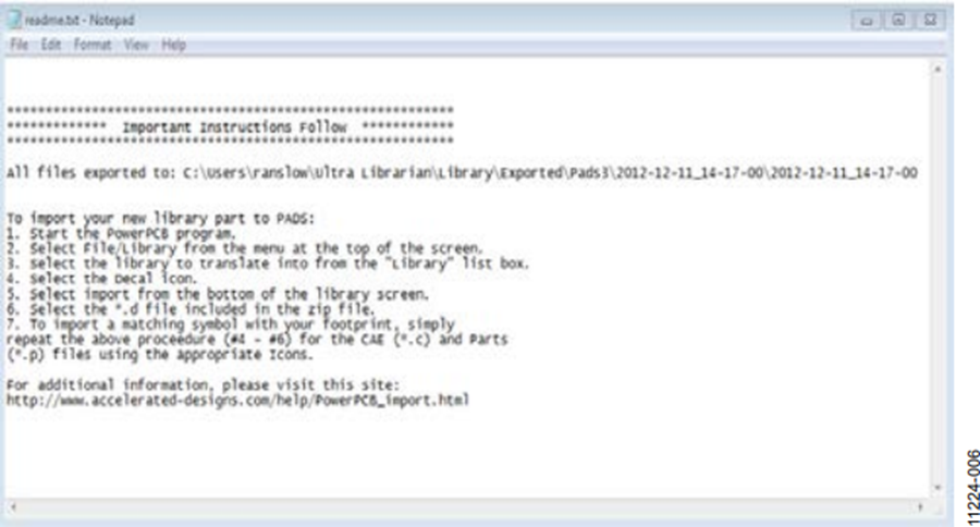

  1. 选择Mentor PADS(见图1),然后选择v9单选按钮。
  2. 单击Export to Selected Tools选项。之后将显示与图6相似的readme.txt文件。它可以提供导入所生成的文件至Mentor PADS/Power Logic 4或更新版本的指南。
收发器
图6. 导出文件至Mentor PADS/Power Logic 4或更新版本,并导入至Mentor PADS v9
一旦遵循图6中的指南完成操作后,器件、器件逻辑和PCB封装便载入Mentor PADS库中。

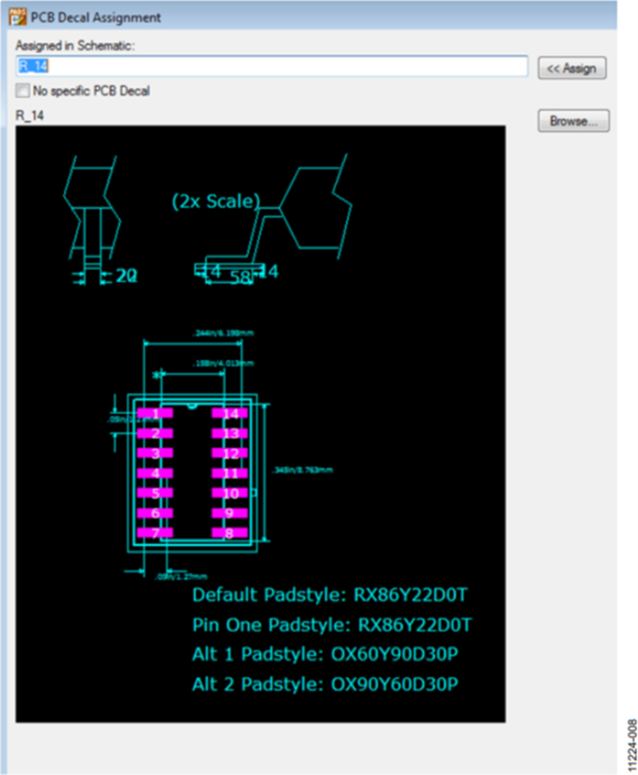

图7显示在Mentor PADS v9程序中向新原理图加入的元件。PCB封装分配信息如图8所示。

图8. Mentor PADS v9显示M-LVDS收发器ADN4697E的PCB封装分配

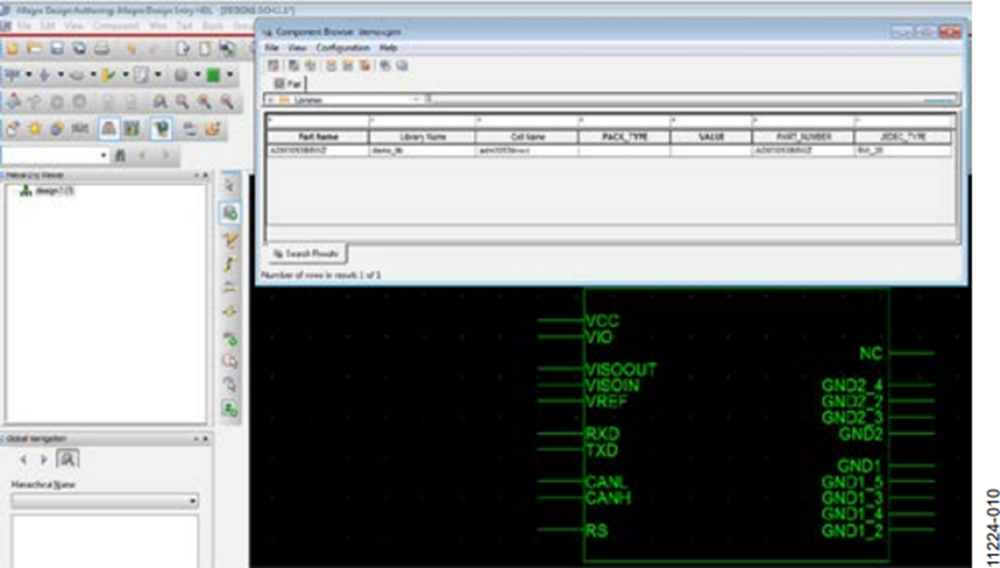

图10显示收发器ADM3053加入Cadence Allegro并显示。
收发器
图10. 隔离式CAN收发器ADM3053加入Cadence并显示
