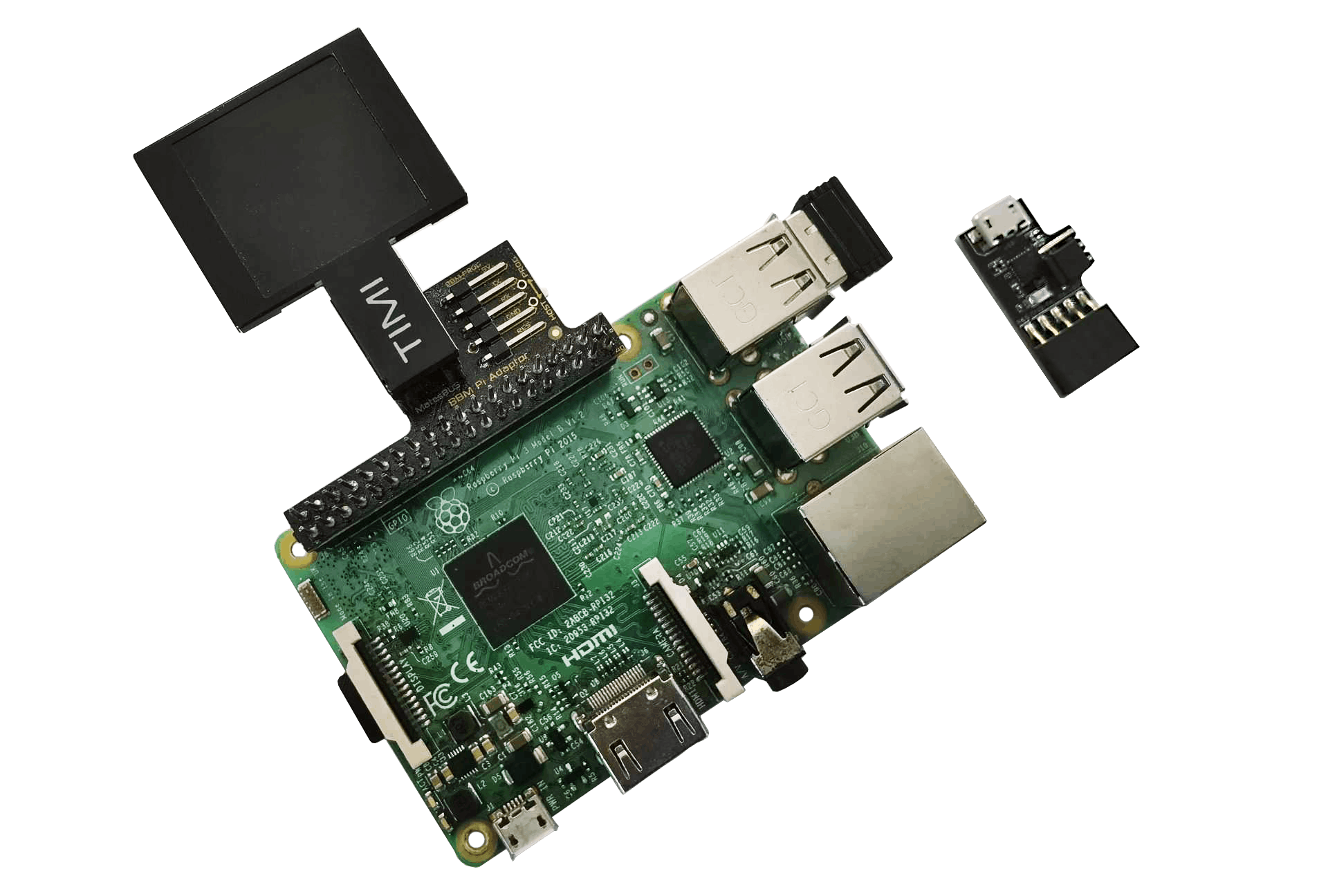

向任何 Raspberry Pi 项目添加状态监视器对于实时了解 CPU 在使用、温度和 RAM 使用以及重要连接信息方面的执行情况非常有用。如果超频是您的事,那么这对于查看您的设置对 Pi 的影响并做出相应的调整非常有价值。
Breadboard Mates TIMI-130显示器与 Breadboard Mates Pi 适配器一起,是该项目的完美选择,因为它易于使用且启动和运行所需的代码简单。
面包板伴侣 TIMI-130
Breadboard Mates 提供了一个 Python 库,使 Python 编码体验变得轻松。

Pi 适配器需要连接到 Pi GPIO 接头和连接到适配器的 TIMI-130,如下所示。
由于需要为状态监视器配置 TIMI-130,因此需要将 Pi 适配器上的开关设置为 PROG。
接下来,将Mates Programmer连接到 Pi 适配器。
将 USB 电缆连接到 Mates Programmer 和 PC USB 端口。TIMI-130 现在已准备好安装状态监视器项目。

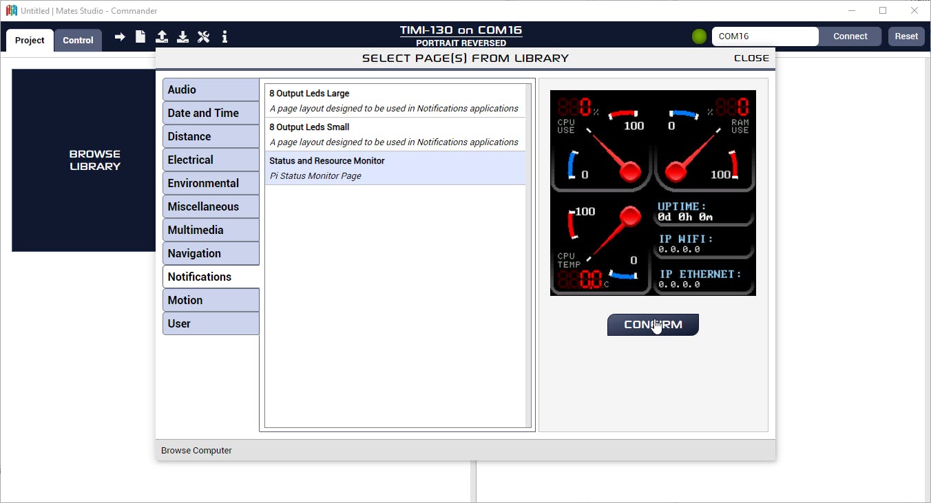

创建状态监视器项目当您启动 Mates Studio 时,系统会提示您选择您的产品。
单击 TIMI-130,TIMI-130 的图形表示将出现在右侧面板上。
在 TIMI-130 的图像上单击两次可将显示屏旋转 180 度。
点击 CONFIRM 然后选择Commander Environment
Commander 环境现在将打开。
点击“+”浏览页面库。
然后从通知选项卡中选择状态和资源监视器,然后单击确认。
波特率需要从 9600 更改为 115200,方法是单击工具和配置按钮并选择 115200
接下来,通过单击 COM 面板并从下拉菜单中选择正确的端口,为 Mates Programmer 选择 com 端口。
最后,单击上传按钮将状态监视器上传到 TIMI-30。
状态监视器现在将显示在 TIMI-130 上
