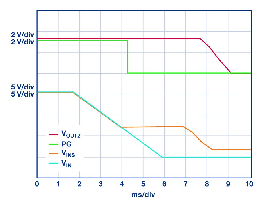

图2. 当输入电压 VIN下降时,转换器U1对 VOUT1 进行升压以将 VINS维持在8 V。在 VINS降压后,VIN 供电以使 VOUT2 保持稳定超过20 ms。
图2显示了LTC3649在升压模式下的运行情况。对于捕获的前 7 ms,所有电压都是稳定的。在7 ms时,电源关闭; VIN 和 VINS都开始下降。 VINS达到8 V时,就会稳定并且PG信号改变状态,表示 VOUT1开始崩溃。只要 C01 和 C022充电,VINS就保持在8 V。 VOUT2在整个过程中保持恒定,在电源中断后很长时间内为关键负载提供稳定的电源。ADI公司已经创建了LTspice®模型。
