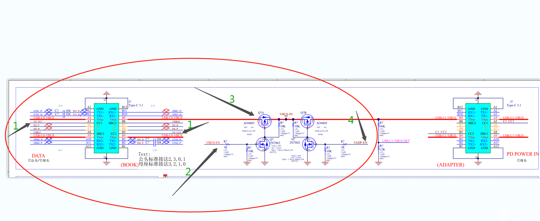

那这三种状态在原理图上面,怎么理解及怎么工作?

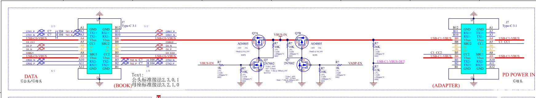

LDR6023比较好理解,上图可以大概看出来。在开始之前,先得弄清楚CC协议。Type-C是先通过CC协议沟通,后才开始工作(当信号设备插入时,下图的A5,B5就会链接到我们芯片LDR6023对应的脚,LDR6023有下拉5.1K用来完成协议沟通)。细细看,第一种状态,类似
当我们的芯片检测到CC建立成功后,就会开始工作。在时LDR6023就在VBUS-EN PIN上给一个高电频 ,从而打开MOS 2N7200。2N7200打开后,就会拉低MOS AO4805.这样信号设备的VBS就导通。而VADP-EN出低电频,MOS 2N7200不通,MOS AO4805处于关闭状态。
