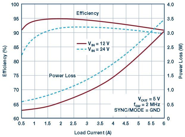

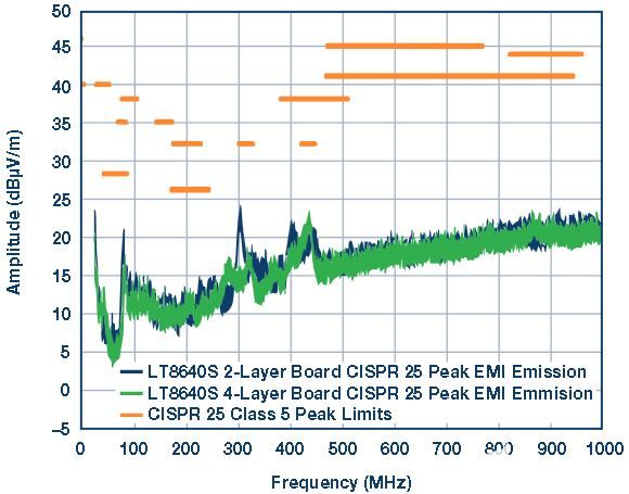

图2比较了采用图1所示设计的2层和4层板的EMI辐射。两块电路板均符合严苛的汽车级CISPR 25 Class 5辐射EMI要求,仅需在输入侧使用铁氧体磁珠。图3显示了效率。在高达2 MHz的开关频率下,LT8640S 12 V输入的峰值效率达到95%,24 V输入的峰值效率达到92%。
图2. 采用图1所示设计,2层和4层板的CISPR 25 EMI辐射比较
图3. 采用图1所示设计的LT8640S 5 V/6 A输出效率(fSW = 2 MHz)

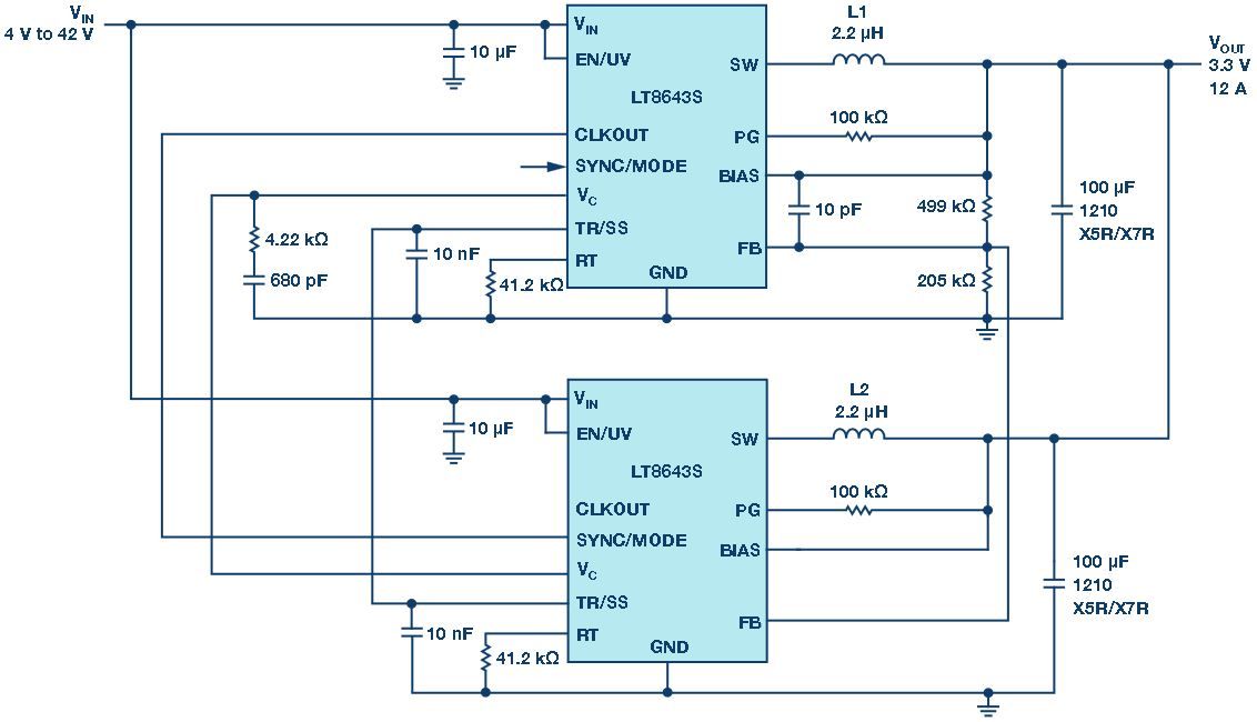

多个LT8643S器件可以并联,以支持7 A(峰值)以上的输出电流。LT8643S利用电流模式控制和外部补偿实现平衡均流——这在并联配置中非常重要。将所有误差放大器的输出VC引脚连接在一起,便可自然地实现均流。无需额外的时钟器件,CLKOUT和SYNC/MODE引脚即可实现频率同步。

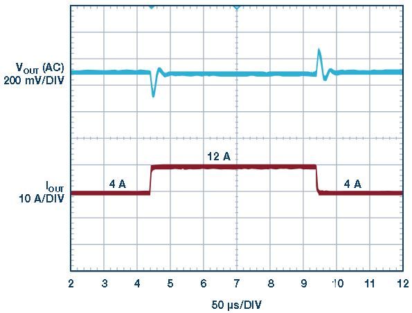

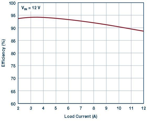

图6显示了12 V至3.3 V/12 A LT8643S并联设计的简洁性。上方LT8643S通过让SYNC/MODE引脚浮空而设置为强制连续模式,其CLKOUT信号驱动下方LT8643S SYNC/MODE引脚以实现同步。图7显示了该设计的效率,而图8显示了8 A阶跃瞬态响应。
图6. 使用两个LT8643S器件的并联3.3 V/12 A降压转换器
图7. LT8643S 12 V至3.3 V、8 A阶跃负载瞬态响应,采用图6所示并联设计(fSW = 1 MHz)
图8. LT8643S 12 V至3.3 V/12 A效率,采用图6所示并联设计(fSW = 1 MHz)
