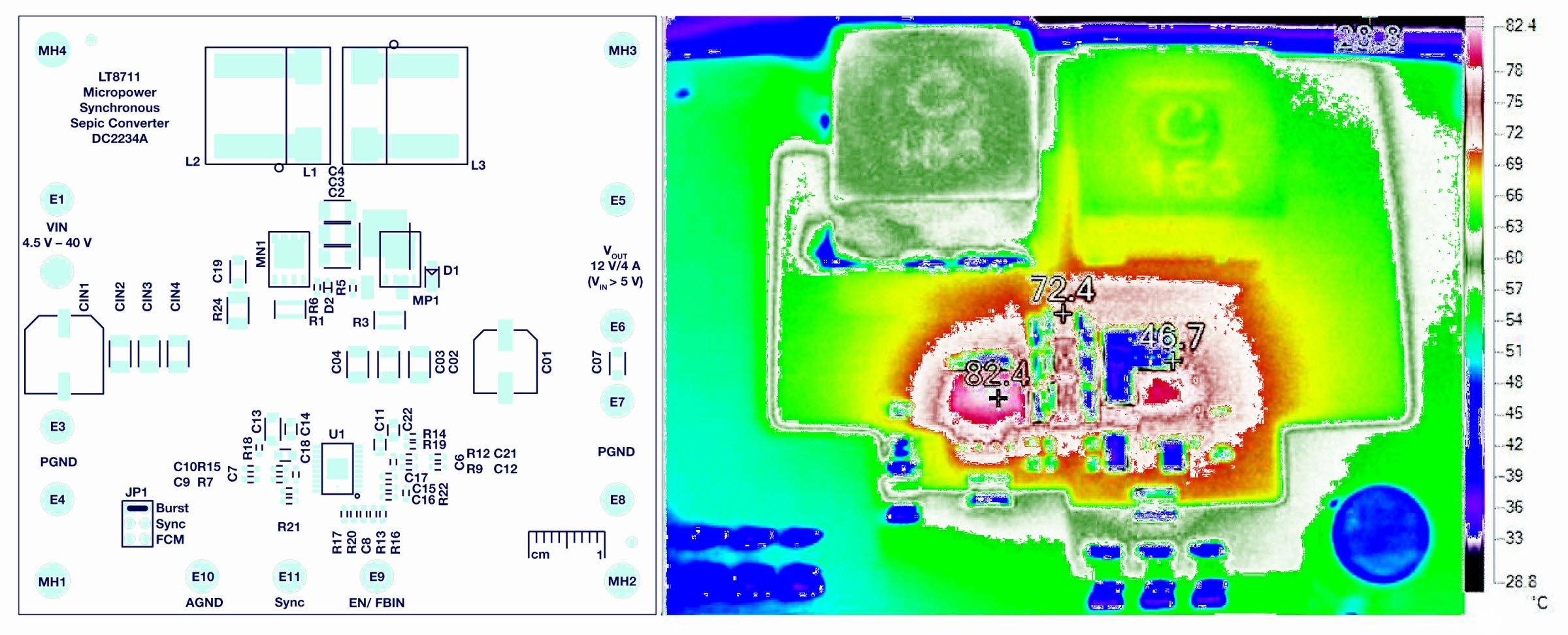

标准演示电路DC2493A 经过重新设计,输出电流从4A增加到6A,MOSFET管MN1和MP1、电感L2被图1所示的零件替代。
通过一个被重新设计的演示电路DC2493A来评估此设计,其热影像如图5所示。LT8711的演示电路中可以找到采用了类似解决方案的LTspice® 模型,其数据手册中则详细介绍了如何选择SEPIC电路参数。
图5. DC2493A和SEPIC工作时的热影像(VIN=14 V、VOUT=12 V、=6A)。温度最高的零件是MNI 77°C。
