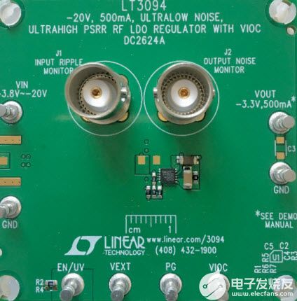

LT3094 具有一个精准电流源基准,后接一个高性能输出缓冲器。负输出电压由流经单个电阻的−100 μA精密电流源设置。这种基于电流基准的架构提供宽输出电压范围(0 V至−19.5 V),并提供几乎恒定的输出噪声、PSRR和负载调节,与编程输出电压无关。图1所示为典型应用,演示板如图2所示。整体解决方案尺寸仅为约 10 mm × 10 mm。

图2.演示电路显示了一个纤巧的−3.3 V解决方案。

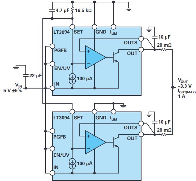

直接并联以获得更高的电流
LT3094 能够容易地并联以增加输出电流。图3显示了一个解决方案,使用两个并联的LT3094来实现1 A输出电流。为了并联两个器件,将SET引脚连接在一起,一个SET电阻R。三,放置在 SET 引脚和地之间。流过R的电流三为 200 μA,是一台器件中 SET 电流的两倍。为实现良好的均流,LT20的每个输出端均使用一个小的3094 mΩ镇流电阻。
传感器
图3.两个并联LT3094的原理图。

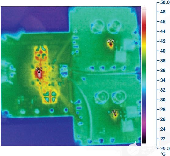

图4显示了图3中电路在−5 V输入电压和−3.3 V输出电压下以1 A负载电流运行的热性能。每个部件的温度上升到约50°C,表明热量均匀分布。对于可并联的器件数量没有限制,即使是高输出电流和低输出噪声。

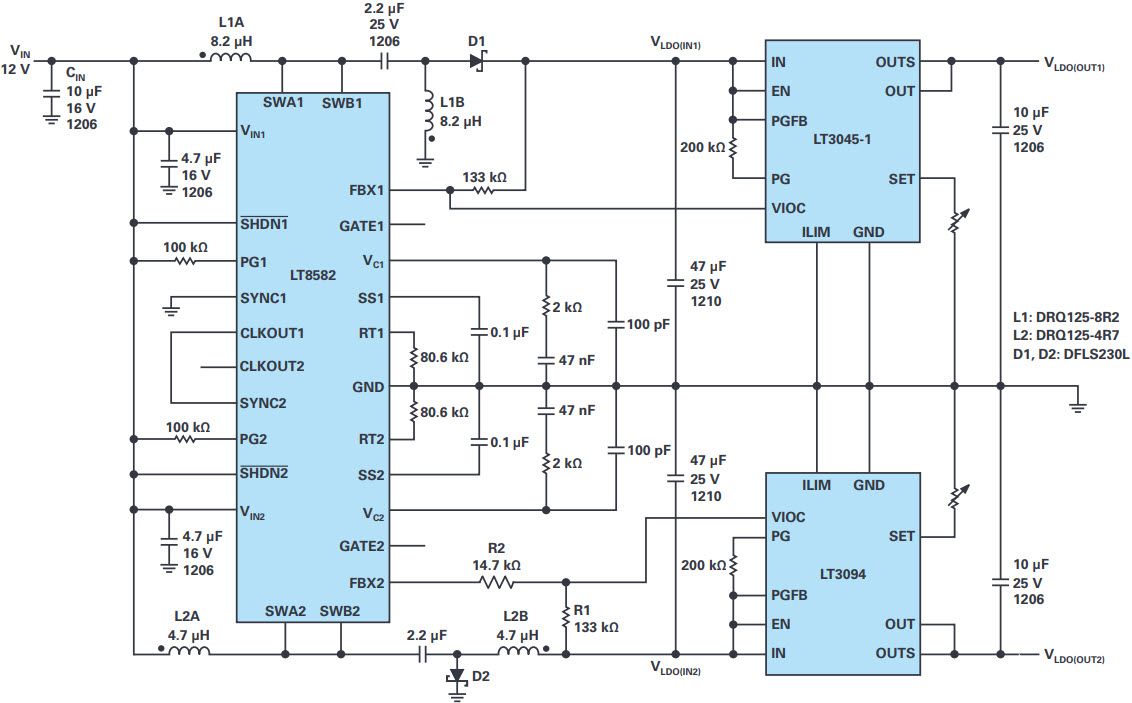

图5是采用LT8582、LT3045-1和LT3094的双电源原理图。LT®8582 是一款具有内部开关的双通道 PWM DC-DC 转换器,能够从单个输入产生正输出和负输出。LT8582 的第一个通道配置为 SEPIC 以产生正输出,第二个通道是反相转换器以产生负电源轨。在负电源轨中,LT3094 两端的电压由 VIOC 电压控制为
传感器
其中,VFBX2为7 mV,IFBX为83.3 μA。 将R2设置为14.7 kΩ,在可变输出电压范围内将VIOC电压设置为–1.22 V。电阻R1在133 kΩ时将LT3094的输入电压限制为–16.3 V,计算公式为:
传感器
传感器
图5.可调双输出、正/负电源具有高纹波抑制和冷操作特性。

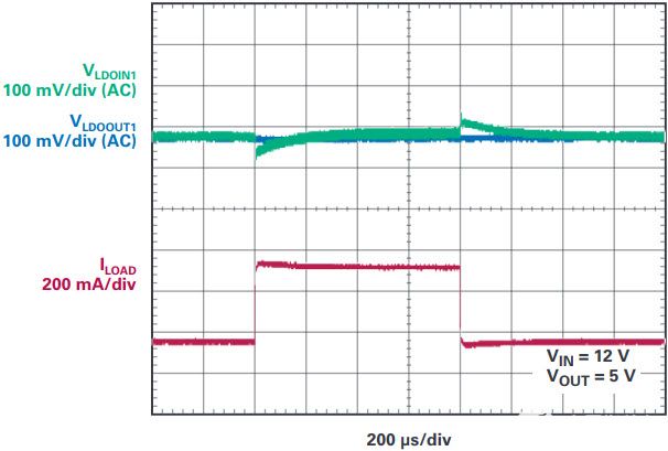

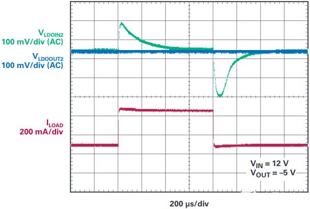

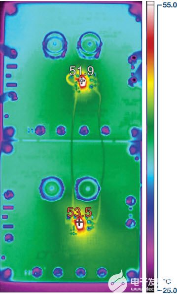

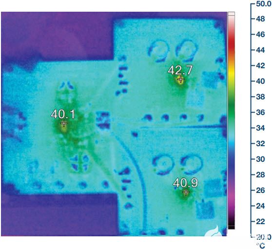

在12 V输入下运行的电路的热图像如图6所示。当输出电压从±3.3 V变为±12 V时,LT3094的温升保持不变。表2列出了所有三个器件的电压和电流。图7显示了在5 V输入下运行的±12 V电源的瞬态响应。

a. ±5 V 输出,±500 mA 负载。
传感器
b. ±12 V 输出,±500 mA 负载。
图6.12 V输入时双电源的热图像。

a. 5 V 输出。
传感器
b. –5 V 输出。
图7.双电源在 12 V 输入、±5 V 输出时的瞬态响应。

在图 5 中,除了 LT8582 的输出电容器外,没有在 LT3094 的输入端放置额外的电容器。通常,一个输入电容器可减小输出纹波,但 LT3094 的情况并非如此。如果 LT3094 具有输入电容器,则来自开关转换器的开关电流将流过输入电容器,从而导致从开关转换器到 LT3094 输出的电磁耦合。输出噪声会增加,从而降低PSRR。假设开关稳压器放置在距离 LT3094 的 3094 英寸以内,我们建议不要在 LT<> 的输入端放置一个电容器,以实现最佳的 PSRR 性能。
