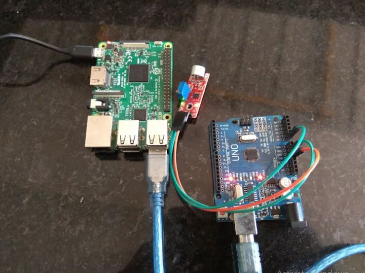

噪声污染也称为环境噪声或声音污染,是对人类或动物生命活动产生有害影响的噪声传播。城市规划不当可能会引起噪声污染,工业和住宅并排的建筑物会导致噪声污染在居民区。住宅区的一些主要噪音源包括嘈杂的音乐、交通噪音、草坪护理维护附近的施工或年轻人的大喊大叫(体育比赛)。获得的 97.60 分贝的平均噪音水平超过了 WHO 允许的住宅区 50 分贝值地区。噪音对健康的影响。噪音对健康的影响是经常暴露在持续升高的声级下的身心健康后果升高的工作场所或环境噪音会导致听力障碍耳鸣、高血压缺血性心脏病烦恼和睡眠障碍。免疫系统的变化和出生缺陷也归因于噪声暴露。因此,作为此解决方案的一个小补救措施,我制作了一个能够获取城市各个区域声级数据的设备。将这些数据与各个部门接受的声级进行比较。考虑医院和公园具有不同的可接受声级。这将已经由有关当局确定,因此当与固定声级相比声级有所增加时。这些部门将由有关团队标记。这是如何工作的,由声音传感器组成的设备会频繁地将数据从扇区发送到IOTA Tangle。该数据由权限通过任何设备访问(应该有 python 平台)

该装置由......

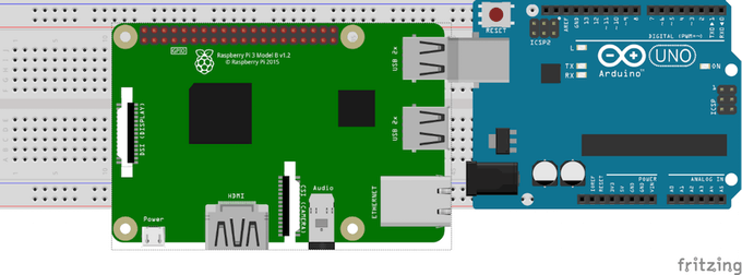

  • Arduino uno 和声音传感器- 来自声音传感器的模拟值由 arduino 获取并转换为分贝值 (dB)。这会连续上传到 Raspberry pi。

  • Raspberry pi- 来自 arduino uno 的串行数据由 Raspberry 接收,并将此数据上传到 IOTA 的 Tangle。数据每分钟上传一次。
tony_meck_story_image_1525107264264336_1fkemcexbm_EI8BUBLYdv.png?auto=compress%2Cformat&w=740&h=555&fit=max
覆盆子与 arduino
注意:在这里,您可以使用 ADC MCP3008(模数转换器通过避免使用 arduino uno 来使用树莓派从声音传感器收集模拟数据

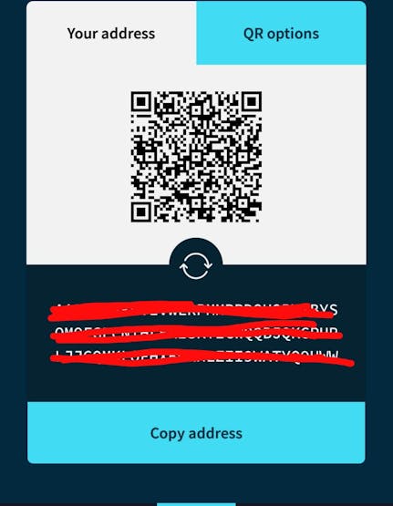

  • IOTA 地址 -您可以使用 IOTA 钱包生成地址。
5ed8d0e9-7dbc-4f6f-95e0-d3e30462c142_Pw8FG0RRdz.jpg?auto=compress%2Cformat&w=740&h=555&fit=max
地址
对于刚接触 IOTA 的人来说,地址系统一开始可能看起来很混乱。为了消除混淆,以下链接将涵盖您需要了解的有关 IOTA 地址的所有专业知识。
