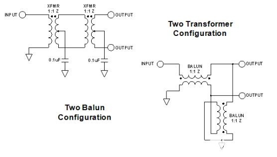

有一些解决方案可以对抗二次谐波 在较高频率下使用巴伦时失真;为 例如,尝试在 层叠时尚。两个,如图 2 所示,以及一些 在这种情况下,可以使用三个巴伦来帮助转换单端 信号到差分充分跨越高电平 频率。缺点是空间、成本和插入损耗。 另一个建议是尝试不同的巴伦。更好的单身 解决方案巴伦就在那里;比如阿纳伦· Hyperlabs,Marki微波,迷你电路和 皮秒,仅举几例。这些具有专利设计 使用特殊拓扑,允许扩展带宽 千兆赫兹区域,提供高水平的平衡,同时 仅使用单个设备,在某些情况下更小 比常用的标准铁氧体封装 今天®

图1.双巴伦/变压器拓扑结构。
请记住,并非所有巴伦都以相同的方式指定 制造商和明显相似的巴伦 规格在相同情况下的性能可能不同。 为设计选择巴伦的最佳方法是收集和 了解正在考虑的所有巴伦的规格,以及 请求制造商数据中未注明的任何关键数据项 床单。或者,或者另外,它可能有用 使用网络分析仪或 系统主板前面的高速模数 转炉。
关于使用单巴伦或多巴伦的最后一点说明 拓扑:布局在相位中起着同样重要的作用 不平衡也是如此。保持更高的性能优化 频率意味着保持布局的对称性 可能。否则,跟踪中的轻微不匹配 使用巴伦的前端设计可以被证明是无用的(即 动态范围限制)。

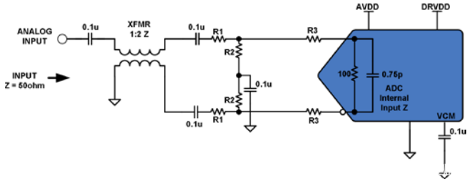

首先,“匹配”这个词是一个应该使用的术语 明智。几乎不可能在每个前端都匹配 目前使用100 MSPS转换器的频率,更不用说超过一个 100 MHz 频段。术语匹配应定位为 在给定前端的情况下产生最佳结果的平均优化 设计。这将是一个包罗万象的术语,其中 阻抗、交流性能、信号驱动强度和 带宽及其通带平坦度产生最佳结果 对于该特定应用程序。
这意味着每个参数都应该有一个特定的权重 每个应用程序的重要性。在某些情况下,对于 例如,带宽可能是最重要的规范和 因此,如果出现以下情况,则允许其他参数受到一些影响 可以实现适量的带宽。在图 2 中, 图中显示了 GSPS 转换器的输入网络。每 网络中的电阻器就像一个变量,但是每个 这些电阻值是可变的,以产生基本相同的电阻值 输入阻抗性能参数将随 如表1所示。
放大器
图2.通用前端网络。
性能规格 情况 1 - R1 =25 Ω,R2=33 Ω,R3=33 Ω 情况 2—R1=25 Ω,R2=33 Ω,R3=10 Ω 情况 3—R1=10 Ω,R2=68 Ω,R3=33 Ω

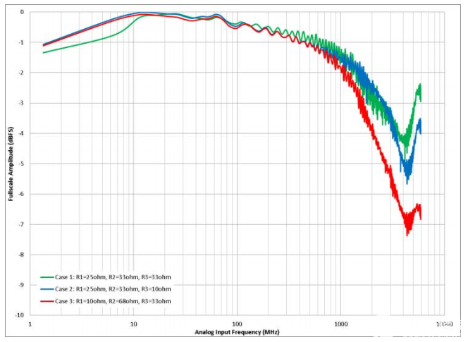

本质上,阻抗匹配网络大致为 相同,但这三个示例之间产生了结果 在所需的测量参数中是不同的 设计前端网络。这里的比赛是最好的 所有涉及的参数的结果,在本例中超过 需要 2.5 GHz 的带宽。这缩小了选择范围 向下到案例 1 和案例 2,如图 3 所示。
放大器
图3.带宽匹配。
在案例 1 和案例 2 之间进一步看,很容易 看到案例 2 更可取,原因有二。 第一,通带平坦度在 2 GHz 区域;二、输入驱动小于2 dBm 案例 3.这进一步减少了对RF增益的限制 向上信号链以实现满量程的高电平 巴伦初级速度转换器。案例 1 似乎 成为此示例中的最佳匹配项。
