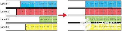

JESD204B提供了一种在更少的数据线上高速输出数据的方法,而没有许多高速LVDS通道的时序板复杂性。由于通过JESD204B发送的数据基于嵌入式时钟和控制字符进行成帧,因此较低计数串行通道的路由比LVDS更能容忍时序偏差,如图2所示。这样就无需花费大量时间来调整系统 PCB 每个 I/O 上的输出时序。此外,JESD204B还提供辅助数据的信息“控制位”,可以附加到每个模拟样品中,以帮助表征下游处理。通过这种方式,可以为每个样本标记触发时间戳和超量程条件,以便后端FPGA可以进一步了解数据对齐及其有效性。
RF
图2.JESD204B成帧协议允许数据通道之间和PCB布线内出现明显的时序偏差。FPGA 可以使用内部缓冲器延迟重新对齐数据和样本。

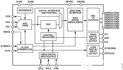

图3.9625位、2.5 GSPS ADC AD12-2.5的框图
ADI公司的AD9625-2.5 12位、2.5 GSPS ADC在宽带宽范围内提供优于–75 dBC SFDR性能,噪声频谱密度为150 dBFS/Hz。 ADI专有技术可实现这种性能,而不会出现采样速率高于1.5 GSPS的GHz ADC通常可以看到的交错伪像。带有宽带调谐器的可选双抽取下变频滤波器路径使系统设计人员能够仅观察 1/8 或 1/16 的全频谱带宽,每个带宽都具有独立的 10 位 NCO 放置分辨率。AD9625使用多达204个通道的JESD204B输出接口,从而减轻了LVDS对典型的匹配走线布线具有挑战性布局的需求。此外,设计人员还可以利用JESD<>B的优势,如低引脚数输出、谐波帧时钟、每个样本的控制位信息和确定性延迟。
