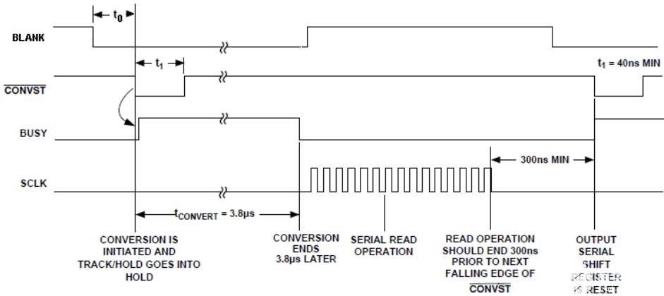

当 CONVST 信号变低时,转换开始1= 40 ns(见图 2)。在转换过程中,BUSY 信号变为高电平约 4 μs,表示数据尚未准备好传输。BUSY 线返回低电平,数据可以用 I 的 SCLK 线时钟输出2C总线。
图2.系统时序图。
ADuM5201的电源通过拉动RC进行消隐SEL引脚为低电平,带有空白信号。功率振荡器在活动时关闭大约需要 100 ns;因此,BLANK 信号应用与 t0> 100 ns,以确保输出功率安静。只要特定的ACD需要最高精度的转换,它就可以被推迟。在本例中,电源一直保持到BUSY 信号恢复为低电平后。

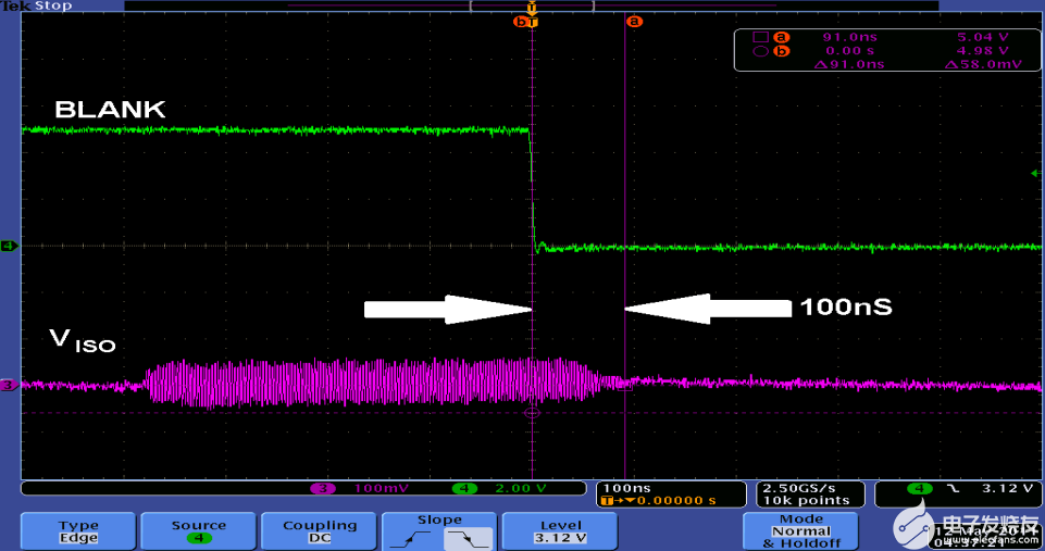

BLANK 信号的影响如图 3 所示,在施加 BLANK 信号之前可以清楚地看到谐振电路噪声,之后大约 100 ns 关闭。

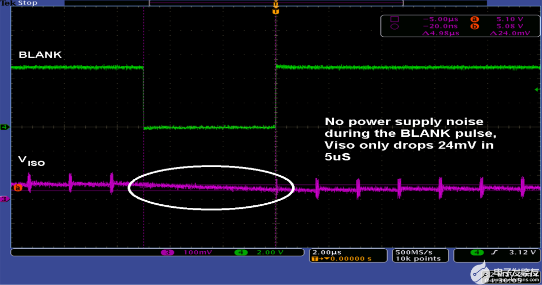

iso功率器件的整个消隐周期如图4所示。该数据是用5 μs消隐脉冲、10 mA负载和C负荷= 10 μF。重要特性包括周期性谐振噪声(速率约为600 kHz)、每个振荡器突发之间的标准纹波以及消隐脉冲引起的输出骤降。在本例中,5 μs BLANK 脉冲引起的输出电压骤降仅为 24 mV,仅为输出中标准纹波的几倍,对正在进行的 ADC 测量微不足道。isoPower 器件在大约 20 μs 内恢复到其输出设定值,系统已准备好进行下一次测量。这种方法非常灵活,只需调整C的值即可轻松适应许多时序要求负荷随着负载和消隐时间的变化,将电压骤降保持在所需水平,从而允许在ADC的精度极限下进行测量。
