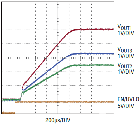

图1显示了一个6.3V至36V宽输入范围的转换器,可产生三个输出:5V、3.3V和2.5V。输出按比例跟踪,通过公共 TRK/SS 连接进行设置。图2显示了三个输出的启动波形以及使能信号。

转换器
图2.比率跟踪波形。

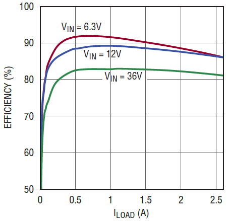

图3显示了不同输入电压下的开关稳压器效率。
转换器
图3.开关稳压器效率。
