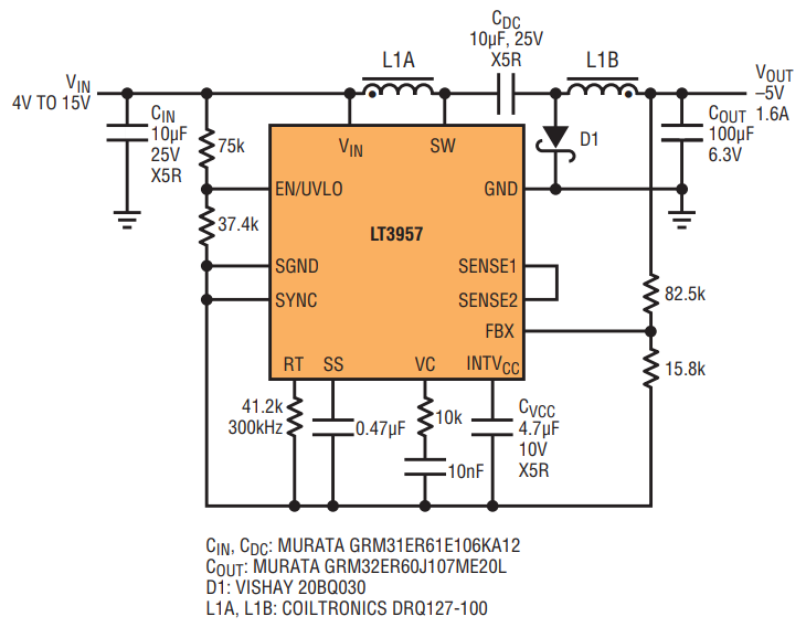

4V–15V 输入,–5V 输出 反相转换器
反相转换器类似于 SEPIC转换器,因为它可以升压或 降低输入,但为负 输出。它还提供输出断开 和短路保护。图8 示出了一款采用 LT3957 作为开关的 4V–15V 输入、–5V 输出反相转换器 调节器。图 9 显示了 该转换器在不同的输入电压下。
图8.简单紧凑的 4V–15V 输入、–5V 输出反相转换器,具有短路保护功能。
