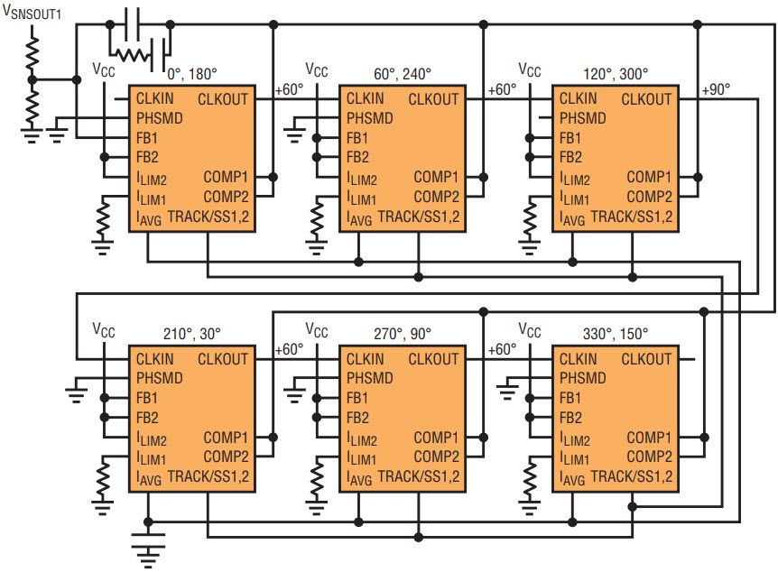

LTC®3860 是一款双输出降压型 DC/DC 控制器,专为与驱动器或功率传动系器件 (如 DrMOS 和电源模块) 配合使用而设计而设计,从而实现了具有多相操作的灵活设计配置。最多可并联 12 级以增加输出电流,并可并联异相以最大限度地减少输入和输出滤波(图 1)。在多相配置中,两个输出电压(V®外) 和接地端子使用单个差分放大器进行监控,即使在通过过孔、走线和互连发生 IR 损耗的情况下也能实现严格调节。600mV基准的精度进一步增强了调节能力,结温为0°C至85°C时,该精度为±0.75%。
图1.采用 LTC3860 的 12 相降压型转换器的引脚互连

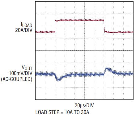

通过减少时钟周期之间的延迟,高开关频率改善了瞬态响应。所有陶瓷输出电容器均可稳定工作,其低 ESR 可最大限度地降低输出纹波。图3显示了转换器对大负载阶跃的瞬态响应。
图3.图2所示转换器的负载瞬态响应

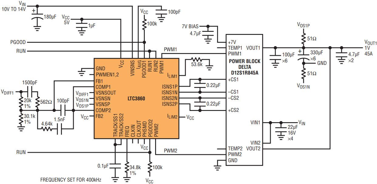

LTC3860如图10所示,与一个三角形电源模块耦合。这种高电流、400kHz、两相应用可在其输出端提供45A电流。由于每个通道相对于另一个通道异相工作 180°,因此有效开关频率加倍,从而最大限度地减少输入和输出电容器上的应力。电源模块的物理尺寸约为 1.0“L × 0.5”W × 0.5“H,从而产生较小的解决方案尺寸。板载MOSFET提供顶部散热器,在<55°C时需要200LFM气流。
图 10.2相单输出转换器,功率级采用45A三角形电源模块
