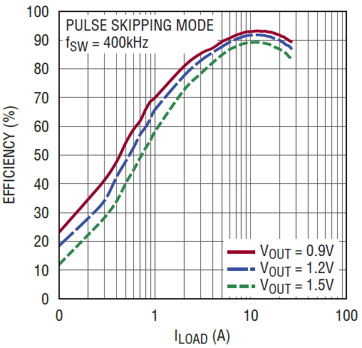

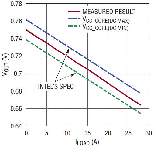

图1显示了使用温度补偿电感DCR检测的IMVP-6.5应用。输出电压由一个 7 位 VID 代码设置。LTC3816 利用温度补偿电感器 DCR 检测功能,在整个温度范围内提供了一个准确的 –3mV/A AVP 斜率,如图 2 所示。LTC3816 具有强大的集成 FET 驱动器和较短的死区时间,提供了一种高效的解决方案,如图 3 所示。

图2.负载调整率为 -3mV/A。

图3.效率与 12V 输入。

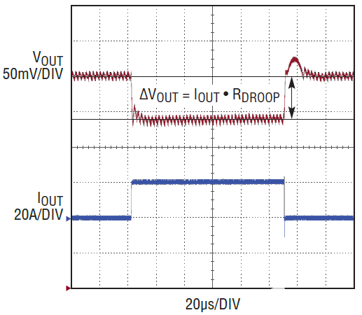

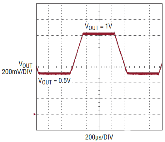

LTC3816 的前沿调制拓扑结构可实现超快的瞬态响应,以满足英特尔的严格要求。如图 4 所示,在负载升压测试期间未观察到除 AVP 以外的下冲,轻松满足英特尔的规格。此外,LTC3816 还集成了一种线路前馈功能,以补偿线路电压的变化并简化环路补偿。LTC3816 反馈环路还能够动态地将稳压器输出更改为不同的 VID DAC 电压,如图 5 所示。在接收到一个新的 VID 代码时,LTC3816 通过选择一种可编程转换速率来调节其新的电位,以防止转换器产生可闻噪声。

图4.瞬态响应,负载阶跃为20A。

图5.动态VID模式下输出电压从0.5V转换至1.0V。

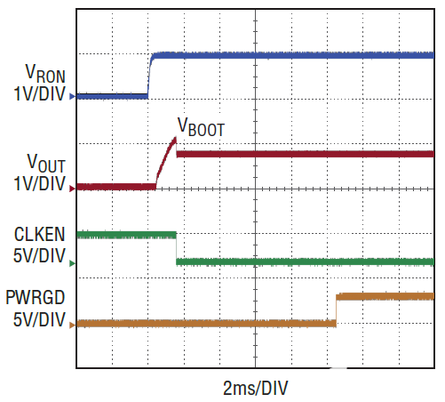

在启动期间,输出电压充电至V靴子首先,根据英特尔的IMVP规范。如图6所示,V靴子在IMVP-6.5中为1.1V,在IMVP-6中为1.2V。输出电压达到V后靴子,CLKEN#输出变为低电平,输出电压转换到由VID代码编程的电压。

图6.预设启动电压1.1V的启动测试。

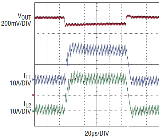

图 7 表明,对于高电流应用,多个 LTC3816 可以并联以提供更多功率。均流性能在静态和动态工作条件下都非常好,如图8所示。

图8.双通道IMVP-6转换器的均流性能。
