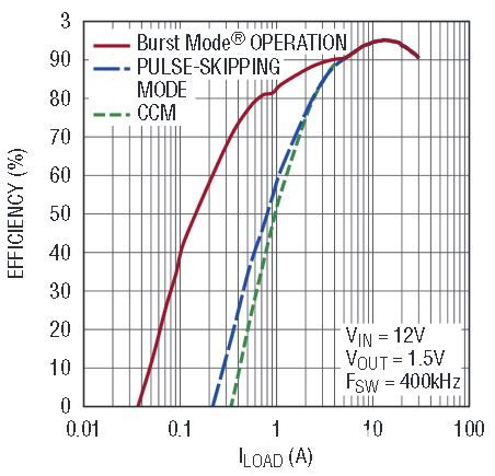

不同操作模式下的效率如图3所示。在12V输入电压下,满载效率高达90.3%。与采用相同功率级设计的 1mΩ 检测电阻相比,该器件的电源性能提高了约 1.4%。在没有任何气流的情况下,热点(底部MOSFET)温升仅为39.6°C,如图4所示,其中环境温度约为23.8°C。
图3.电路的效率如图2所示。

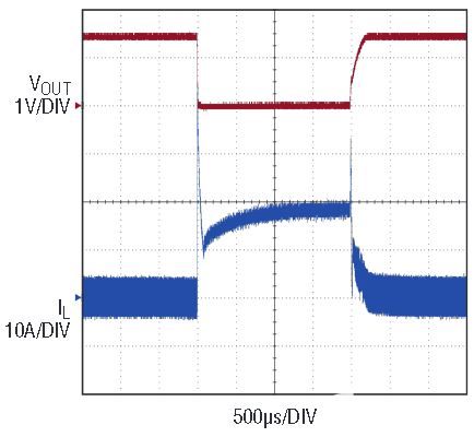

LTC3866 的另一个独特特性是短路软恢复。内部软恢复电路保证当电源从短路状态恢复时没有过冲,如图6所示。
图6.短路测试。

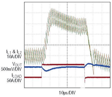

LTC3866 可与一个电源模块配合使用,以实现更紧凑的设计和非常高的电流。图 7 示出了一款基于 2× 并联 LTC3866 + 电源模块方案的双相、高效率、1.5V/80A 电源。虽然功率模块中电感的DCR仅为0.53mΩ,但在直流和瞬态条件下均流性能均出色,如图8所示。
图7.一款基于并联 LTC3866 和电源模块的高效率、1.5V/80A 电源。
图8.图7中1.5V/80A电源的均流性能。
