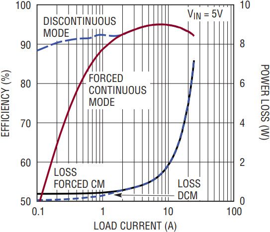

LTC3838 和 LTC3839 使得高频开关在高输入电压、低输出电压转换器中切实可行。这两款器件都可以在高开关频率下产生高降压比,同时在重负载电流下保持高效率——这在以前由于其他架构固有的开关损耗和局限性更大而具有挑战性。例如,在图 3 所示的典型 12V 输入至 3.3V/25A 输出应用中,LTC3838 / LTC3839 在 2MHz 时可提供 93% 的峰值效率。
图3.2MHz、3.3V/25A降压转换器。LTC3838 / LTC3839 能够在高于 AM 无线电频段 (f西 南部> 1.8兆赫)。高开关频率允许使用基底面非常小的电感器,因此整个电路可以安装在0.9in以内2两侧都有人口的区域。峰值效率为95%,满载效率在25A时远高于90%,即使在2MHz频率下也是如此。
