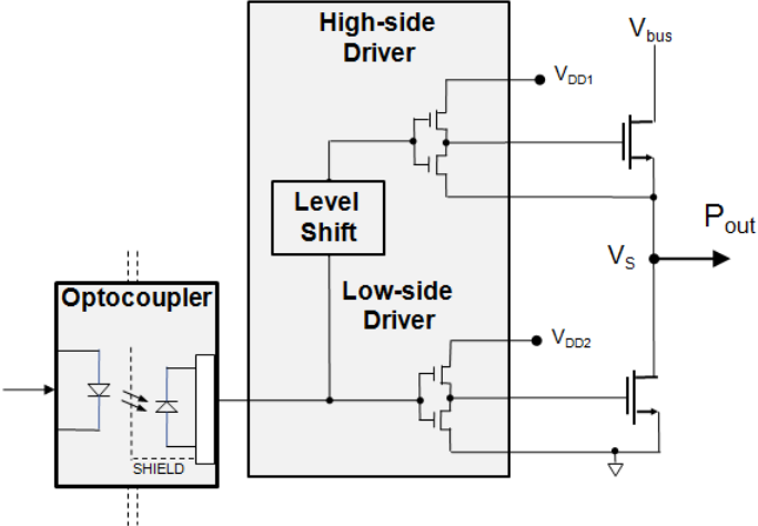

隔离式半桥驱动器的功能是驱动高侧和低侧N沟道MOSFET(或IGBT)的栅极,具有低输出阻抗以降低导通损耗,并驱动快速开关时间以降低开关损耗。高边和低边驱动器需要非常紧密地匹配时序特性,以实现准确高效的开关。这减少了半桥的一个开关在第二个开关导通之前关闭的死区时间。实现隔离式半桥栅极驱动功能的典型方法是使用光耦合器进行隔离,然后使用高压栅极驱动器IC,如图1所示。该电路的一个潜在问题是只有一个隔离的输入通道,它依赖于高压驱动器在通道之间的时序上实现所需的匹配,并且还依赖于应用所需的死区时间。另一个问题是,高压栅极驱动器没有电流隔离,而是依靠结隔离将同一IC中的高端驱动电压与低端驱动电压分开。电路中的寄生电感会导致输出电压V。S,以在低侧开关事件期间降至地电位以下。发生这种情况时,高边驱动器可能会闩锁并永久损坏。
图1.高压半桥栅极驱动器。

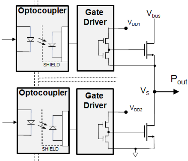

第二种方法如图2所示,通过使用两个光耦合器在输出之间建立电流隔离,避免了高端到低端相互作用的问题。栅极驱动器电路通常与光耦合器封装在同一封装中,最常见的是使用两个独立的光耦合器栅极驱动器IC来完成隔离式半桥,这使得解决方案尺寸更大。应该注意的是,光耦合器是作为分立器件制造的,即使两个封装在一起,因此它们在通道间匹配方面会有局限性。这将增加关闭一个通道和打开另一个通道之间所需的死区时间,从而降低效率。光耦合器的响应速度也受到初级侧发光二极管(LED)电容的限制,将输出驱动到高达1 MHz的速度将受到其传播延迟(最大值为500 ns)和缓慢上升和下降时间(最大值为100 ns)的限制。为了使光耦合器达到最大速度,需要将LED电流增加到10 mA以上,消耗更多的功率,并降低光耦合器的使用寿命和可靠性,特别是在太阳能逆变器和电源应用中常见的高温环境中。
图2.光耦合器半桥栅极驱动器。

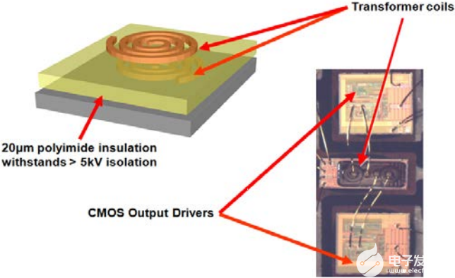

现在,我们将研究隔离式半桥栅极驱动器的数字隔离器方法。在图4中,数字隔离器使用标准的CMOS集成电路工艺,金属层形成由聚酰亚胺绝缘层隔开的变压器线圈。这种组合可实现超过 5 kV rms(1 分钟额定值)的隔离,可用于增强型隔离电源和逆变器应用。
图4.带变压器隔离的数字隔离器。
