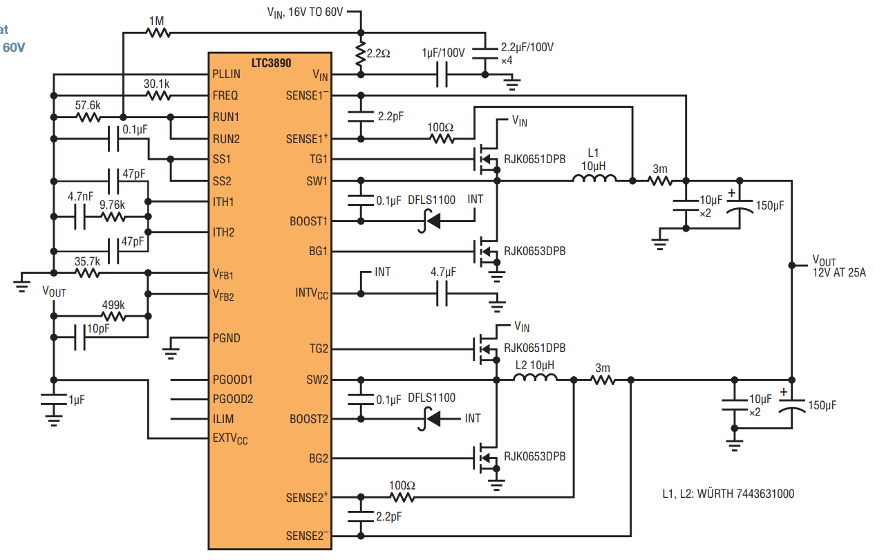

高效 2 相 转换器在 25A 时产生 12V
图 1 示出了采用两相器件的 LTC3890 单输出降压转换器配置 在 12V 时提供 25A 电流,这 可通过添加更多电流扩展到 75A LTC3890 IC增加 电源相位。对于较低的输出电流, 可以使用单相LTC3891。 轻松实现两相转换器 需要将独立捆绑在一起 LTC3890 的通道引脚,即 FB1 和 FB2、TRACK/SS1 和 TRACK/SS2, RUN1 和 RUN2,ITH1 和 ITH2。
变压器
图1.高效转换器在 12V 时产生 25A 电流外输入电压高达60V。
虽然ITH引脚已连接 一起,每个都终止到一个单独的 47pF电容,用于补偿互连可能产生的噪声 痕迹。相对较低的开关频率, 大约 150kHz,相对 使用10μH的高相位电感 降低高输入时的开关损耗 电压。输出电压馈入至 EXTVCC 引脚可降低相关损耗 带偏置芯片和内部 高输入电压下的栅极驱动器。

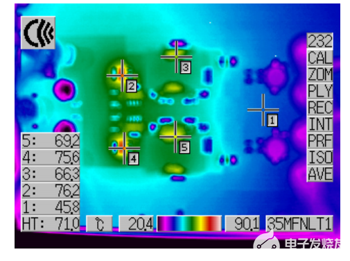

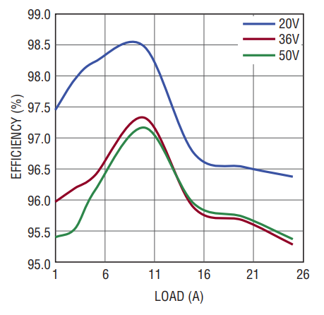

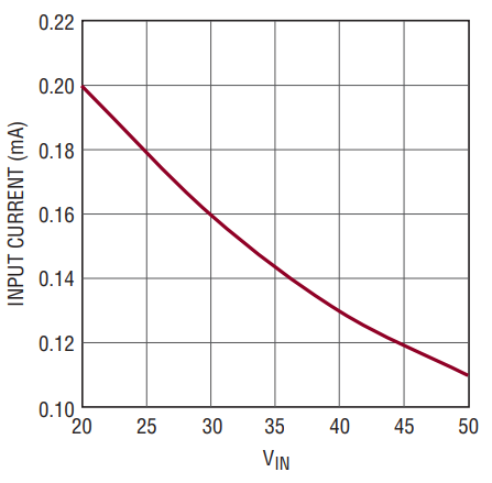

效率如图2所示,测量 无冷却气流。效率 峰值接近 98% 在中间 负载范围和下降到 96% 25A 最大负载。图 3 显示 平均输入电流与输入电压的关系 在突发模式操作中空载。 该电流的值如下 0.5mA. 图4所示为热图 没有气流的电路板 V在= 20V 和 V外= 12V,25A (300W)。
