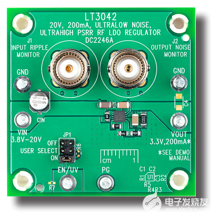

LT®3042 是一款高性能低压差线性产品 稳压器采用凌力尔特的超低噪声和 超高 PSRR 架构,用于为噪声敏感型供电 应用。即使具有高性能, LT3042 保持了简单性 和稳健性。图 1 是 典型应用和图2所示 一个完整的演示电路。这 LT3042 的纤巧型 3mm × 3mm DFN 封装 和最低的组件要求 保持较小的整体解决方案尺寸。

图2.LT3042演示电路。

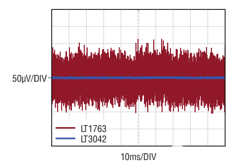

0.8μV有效值10Hz 的输出噪声* 对于 100kHz 带宽,LT3042 是 业界首款低于 1μV 的电压有效值噪音调节器。 图 3 比较了 LT3042 的集成 输出噪声范围为 10Hz 至 100kHz 至 LT1763 是线性噪声最低的 十多年的监管机构。LT3042 的 超低噪声性能开启 以前没有的应用程序 可能,或需要昂贵的 和笨重的过滤组件。
稳压器
图3.输出噪声:10Hz至100kHz。

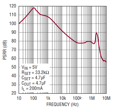

LT3042 的高 PSRR* 在以下情况下非常重要 为噪声敏感型应用供电。 图 7 显示了 LT3042 令人难以置信的 低频和高频 PSRR 性能 — 接近 几乎 120dB 在 120Hz,1MHz时为79dB,优于 70dB 一直到 3MHz。 PSRR 性能 随着减少甚至更好 负载电流,如图8所示。

与传统的 LDO 不同,其 PSRR 性能下降到10年代 的 dB 当您接近辍学时, LT3042 在甚至低时也能保持高 PSRR 输入至输出差分。如图 9 所示 说明,LT3042 保持 70dB PSRR 高达 2MHz,输入至输出仅为 1V 差分和近 60dB 的 PSRR 高达 2MHz (输入至输出端仅 600mV) 微分。此功能允许 LT3042 用于后置稳压开关转换器 在低输入至输出差分下 - 用于 高效率 - 而 PSRR 性能满足要求 的噪声敏感应用。
