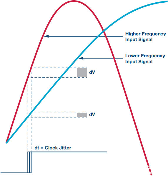

在较高频率下采样较快的上升时间信号时,具有已知时钟抖动量的ADC采样瞬时将产生更大或更模糊的采样电压增量(dV)。这是由于与低频信号相比,高频信号的压摆率更快。图 1 中可以看到一个示例。
图1.
在ADC时钟上看到固定的时钟抖动(dt)量时,相对于较低频率的输入信号,较高频率的输入信号将具有更大的采样电压误差dV。这将直接影响ADC的动态范围能力。

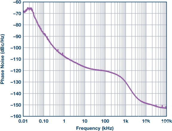

时钟信号的相位噪声图示例如图5的频域所示。x 轴显示相对于载波的频率偏移,在本例中为 983 MHz 的时钟。y 轴是以 dBc/Hz 表示的相位噪声密度(相对于载波功率的功率,以 dB 为单位,单位为赫兹)。从该图中可以清楚地看出,当我们从时钟进一步观察相位噪声的频率时,会产生相对底线,并且增加累积相位噪声的幅度减小。
图5.
该图显示了频率为983 MHz的载波时钟频率偏移处的相位噪声,单位为dBc/Hz。根据这些信息,可以得出时钟抖动。
