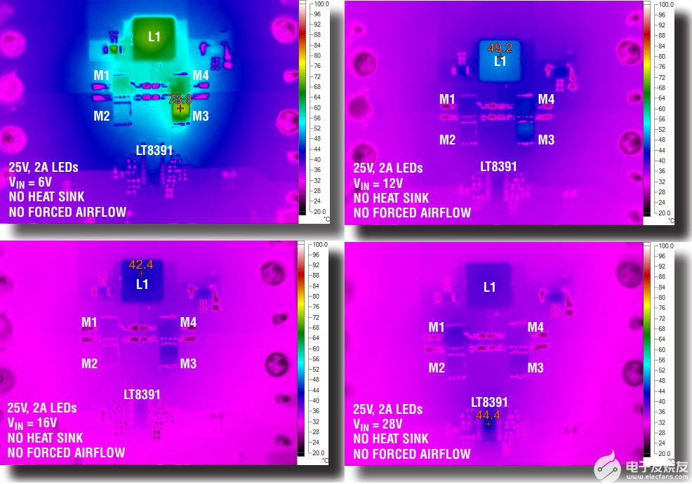

采用高功率MOSFET和单个高功率电感器时,该转换器的温升很低,即使在50W时也是如此。在 12V 输入电压下,没有元件比室温升高超过 25ºC,如图 3 中的热扫描所示。在 6V 输入时,使用标准 4 层 PCB 且无散热器或气流时,最热组件的升温低于 50ºC。有增加功率输出的空间;使用单级转换器可以实现数百瓦的功率。
图3.图1中降压-升压LED驱动器的热成像显示,在宽范围V下温升得到很好的控制在.

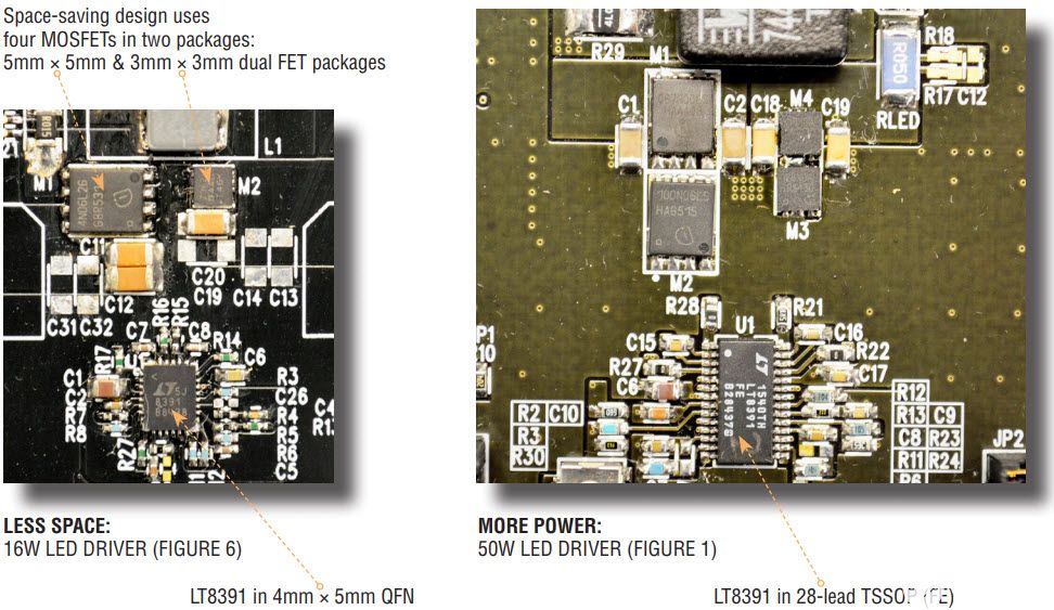

图 7 所示的 4V 至 60V 输入和 16V、1A 降压-升压 LED 驱动器使用两个这样的双封装 MOSFET 和 QFN LT8391,实现了超过 95% 的峰值效率。节省的空间如图 8 所示。

图8.图6所示的紧凑型解决方案与图1所示解决方案的比较。紧凑的解决方案具有 5mm × 5mm 和 3mm × 3mm 双封装 MOSFET,可减小这款 4 开关同步降压-升压转换器的电路板空间。

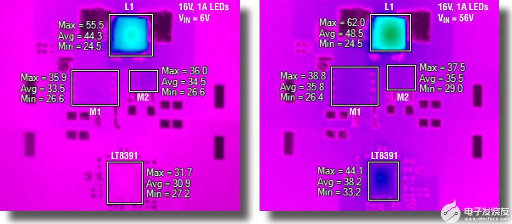

双封装MOSFET在高和低输入电压工作条件下仅承受15°C的温升,如图9所示。双封装 MOSFET 可处理 12V、2A+ (25W) 负载,同时保持高效率。为了进一步减小解决方案尺寸,可在两个位置使用更小的 3mm × 3mm 双 MOSFET 封装。对于稍高的额定功率或适应更高的电压,较大的 5mm × 5mm 封装可用于双通道 MOSFET。
图9.图6中的紧凑型系统在低电压和高电压下双通道MOSFET的温升仅为15°在.

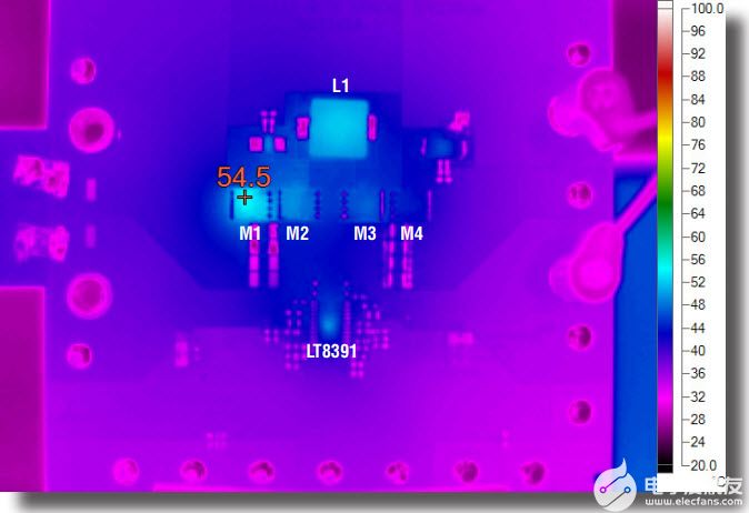

图12所示的充电曲线显示了该降压-升压SLA电池充电器的7.8A恒流充电状态、恒压充电状态和低电流浮充状态。图 13 显示了以各种 V 运行的充电器的热扫描在.

图 13.SLA 电池充电器的热性能。

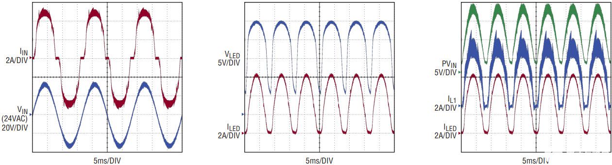

图 14 中的 84W AC LED 照明转换器在 120Hz 交流电流峰值高达 6A 时为 15V–25V LED 供电。一个全波整流器在 LT8391 的输入端将 60Hz 时的 24VAC 转换为 120Hz 半波。四开关转换允许 LT8391 在升压、降压-升压和降压工作区域之间移动,并在输入端调节一个具有高功率因数的 AC LED 输出。图15中的波形显示了98%的功率因数,同时在非常高的功率下保持了93%的效率。图16中的热扫描显示了全波整流器。

图 15.84W、120Hz AC LED 驱动器的输入电流和电压波形显示 98% 的功率因数。
