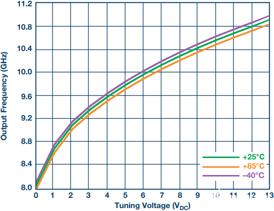

传统的VCO是简单的器件——电压施加到VCO上的调谐引脚,并输出一定的频率;电压增加,输出频率增加;电压降低,输出频率降低。图1显示了GaAs MMIC VCO的调谐电压与输出频率的示例——13 V调谐范围需要有源滤波器或带高压电荷泵的PLL。
图1.传统VCO——调谐电压与输出频率的关系。
