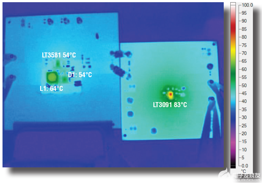

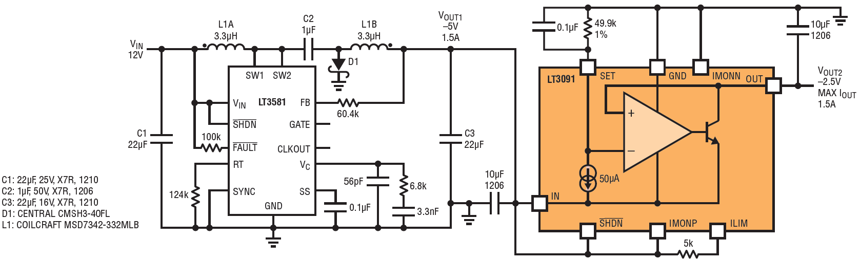

图4所示为低噪声耦合电感正负转换器。反相转换器基于 LT3581,这是一款内置电源开关的 PWM DC/DC 转换器。其 4mm × 3mm DFN 封装和纤巧的外部器件可与 LT3091 组合成一个紧凑而安静的解决方案。图5显示了两个输出电压的瞬态响应。图6显示了整个系统的热性能。
图4.1.5A 低噪声和快速瞬态正负转换器

图6.正负转换器的热图像

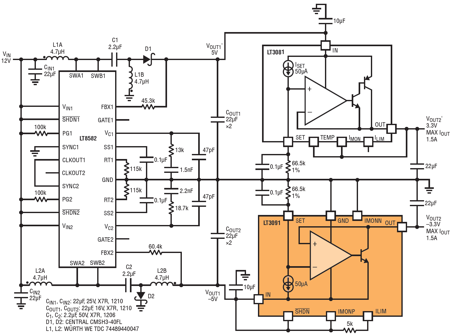

可利用一个 1.5A 正线性稳压器和负 1.5A 线性稳压器 LT3091 构建一个高电流正至正负转换器。LT®8582 是一款双通道 PWM DC/DC 转换器,内置开关,采用 7mm × 4mm DFN 封装。它可以从单个输入生成正输出和负输出。

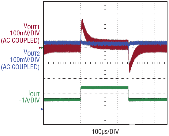

图 7 示出了采用 LT8582、LT3081 和 LT3091 的 1.5A 12V 至 ±3.3V 低噪声电源。图8显示了负电源轨的瞬态响应。图9显示了整个系统的温度。
图7.12V至±3.3V低噪声电源
图8.V 时的瞬态响应输出2负载瞬态
