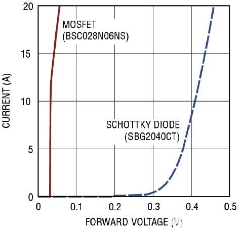

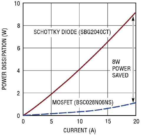

基于 MOSFET 的二极管解决方案可降低肖特基二极管的功耗和正向压降,并且用途更广,有多种 MOSFET 可供选择,几乎可用于任何电压和电流组合。图 2 和图 3 比较了 SBG2040CT 肖特基二极管与 BSC028N06NS MOSFET 的功耗和正向压降。在 20A 电流下,BSC028N06NS 2.8mΩ MOSFET 的功耗仅为 1W,比 SBG2040CT 肖特基二极管节省 8W 的功耗。MOSFET大大降低了RDS(ON)•我负荷= 56mV,而肖特基二极管为450mV,使电路能够在较低的电压下工作。
图2.功耗与负载电流的关系
图3.负载电流与正向压降的关系

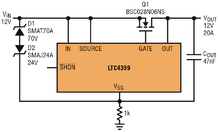

12V/20A 汽车二极管,带反向输入保护
图4所示为一个典型的12V、20A应用,可以处理−40V的反向输入。在满载电流下,正向压降仅为 56mV,这是由于 MOSFET 的导通电阻低至 2.8mΩ。
图4.具有反向输入保护的12V/20A理想二极管
在输入短路期间,输入、源极和输出引脚可能会出现潜在的破坏性瞬变。D1和D2通过将电压瞬变箝位至−40V以下来保护IN和SOURCE。Q1是一款60V BVDSS MOSFET,雪崩额定值为50A,可吸收感性能量,并防止输入、源出和输出超过其绝对最大额定值。
DC/DC 转换器和线性稳压器等下游电路需要防止反向输入和错误连接的电池端子看到的电压。LTC4359 的输入引脚的额定电压为 −40V。为了保持 MOSFET 关断,当源极引脚相对于 V 为负时,内部负 COMP 比较器进行检测党卫军至少 1.7V 电压,并下拉 GATE 引脚。当MOSFET关闭时,负电压无法到达负载。反向输入保护受限于−40V,受R1耗散的影响。

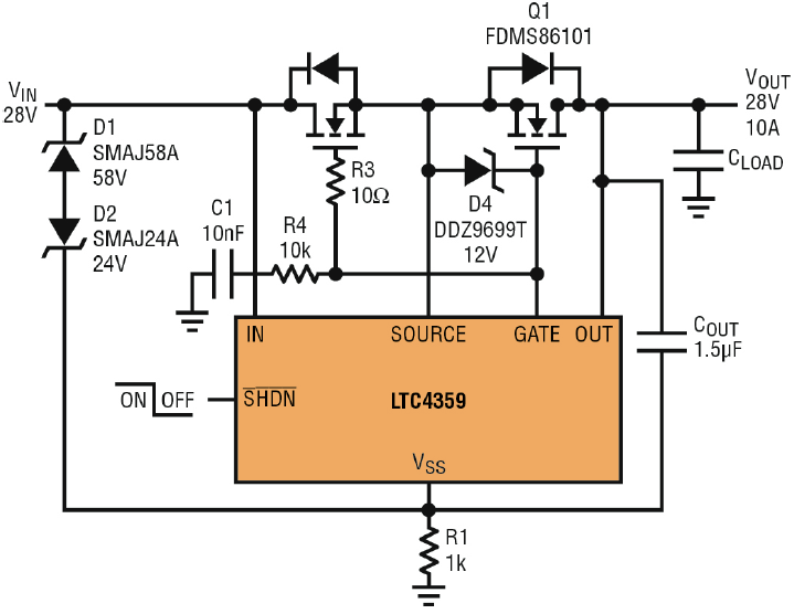

二极管作为负载开关
LTC4359 可用作一个开关来控制向负载输送功率。二极管,无论是肖特基二极管还是图4所示的电路,始终传导正向电流。在停机模式中,LTC4359 关断了 MOSFET,但其体二极管仍传导正向电流。
为了阻断正向电流,增加了一个额外的MOSFET Q2,如图5所示。/SHDN 引脚用作打开/关闭负载开关的控制信号。将 /SHDN 拉低关两个 MOSFET:Q2 阻断正向电流,而 Q1 可防止反向电流。MOSFET 体二极管指向相反的方向,从而阻止正向和反向电流流动。悬空或驱动 /SHDN 高电平可打开 IC,并在 MOSFET 中实现二极管行为。在导通期间,可通过利用栅极电容器 C1 和 LTC4359 的受控栅极电流来控制 GATE 引脚上的转换速率来限制浪涌电流。
图5.28V负载开关和带反向输入保护的理想二极管
对于多个电源,无论相对电源电压如何,复制图5都可以选择有源电源。这与无源选择方案形成鲜明对比,在无源选择方案中,严格的二极管行为只是选择具有最高电压电源的输入源。

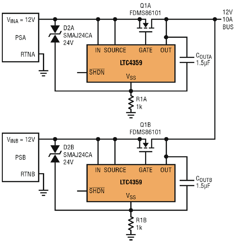

并联电源
多个LTC4359可用于组合两个或多个电源的输出以实现冗余或下垂共享,如图6所示。对于冗余电源,输出电压最高的电源提供大部分或全部负载电流。如果在提供负载电流时电源输出短路至地,则电流会暂时反转,反向流过 MOSFET。LTC4359 检测此反向电流并激活快速下拉比较器 (FPD COMP) 并在 500ns 内关断 MOSFET。
图6.冗余电源
如果另一个最初较低的电源在发生故障时未提供任何负载电流,则输出下降,直到其ORing MOSFET的体二极管导通。同时,LTC4359 以 10μA 电流对 MOSFET 栅极进行充电,直到正向压降减小至 30mV。如果该电源在发生故障时共享负载电流,则其相关的ORing MOSFET只是更努力地驱动MOSFET栅极,以保持30mV的压降。
如果电源输出电压和输出阻抗几乎相等,则可以实现压降共享。30mV 调节技术可确保输出之间平滑的负载均分,而不会发生振荡。共享程度是MOSFET R的函数DS(ON)、电源的输出阻抗及其初始输出电压,由欧姆定律规定。

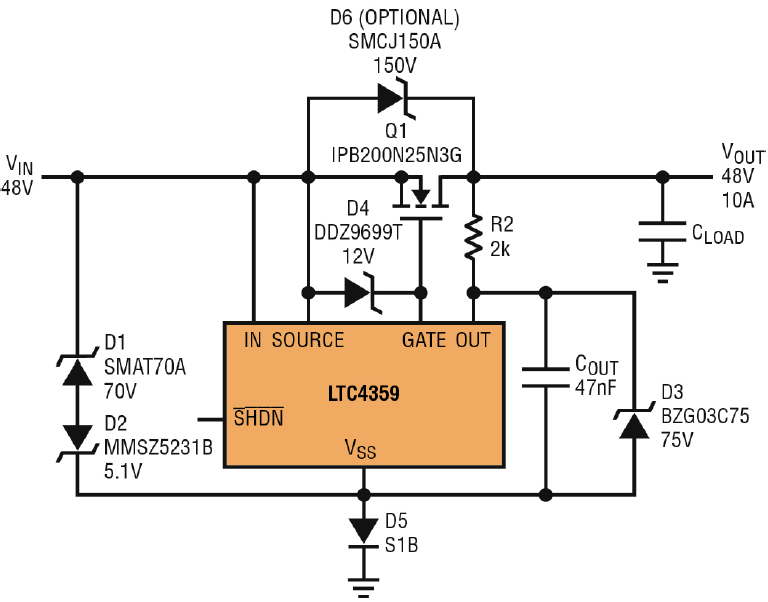

扩展反向输入保护范围
图 7 示出了配置为一个 48V 理想二极管的 LTC4359,可针对反向输入电压提供保护。添加 R2 以扩展 V在–V外范围至−100VDC,可将正向调节降低10mV。在通过第二个电源或充电电容将输出保持在+48V的应用中,Q1将阻断反向的48V输入电源。在非冗余应用中,当输入电源被移除或意外反转时,输出可能会降至零,因此成功阻止高达−100VDC的输入到达输出。
图7.具有反向输入保护的48V理想二极管
R2 是脉冲额定组件,因此 V在–V外超过−100V的瞬变很容易被容忍。Q1因其250V BVDSS和极低R的组合而被选中DS(ON)20mΩ,但其雪崩额定值适中,为320mJ,最大雪崩电流为47A。如果反向电流超过MOSFET雪崩电流额定值,则可以增加D6,通过吸收任何雪崩能量来保护Q1,从而限制峰值V在–V外电压至−150V。超过此点,D6将发生故障并将瞬态电流脉冲传递到输出端。
