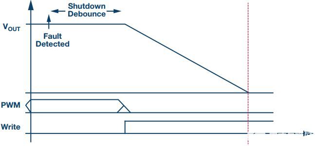

单个黑盒记录大约需要 1.2 毫秒的编程时间。但是,必须考虑增加的页面擦除时间,以确保成功记录错误。在ADP1055器件中,每页可以写入8条记录,因此只要记录号是8n − 1(n>0)的倍数,就会在另一页上启动页面擦除操作。擦除操作需要额外的 32 毫秒才能完成。因此,每次(8n − 1)写入也需要页面擦除,这使得总记录时间达到33.2毫秒。建议每个关机和重试周期之间的最小延迟时间大于最小黑盒编程时间,即 1.2 毫秒,在最坏情况下可以延长到 33.2 毫秒。
图 3 显示了写入操作的计时。成功记录黑匣子的另一个考虑因素是电源电压或V的损失DD到集成电路。ADP1055需要一个恒定的VDD正常工作和黑匣子操作为 3.3 V。通常在隔离式DC-DC转换器中,辅助电源或始终接通电源为控制器供电。在其他情况下,V上的保持电容DD引脚可用于将电压保持在 UVLO 阈值以上。
图3.黑盒写入操作。

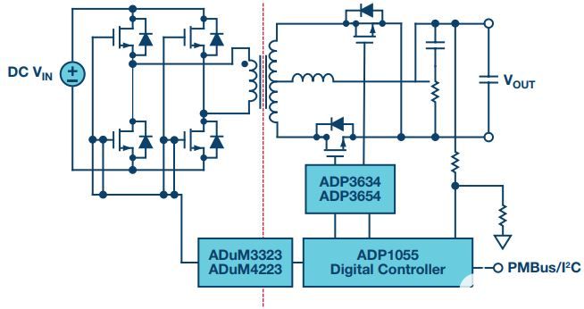

图4描述了ADP1055是一款具有黑匣子功能的高级数字DC-DC控制器,如何在典型应用中使用。它适用于全桥、相移和有源正激钳位等拓扑结构。它具有多种功能,例如冗余 OVP、平均和峰值过流保护、带微型 FPGA 的 GPIO 以及有源缓冲器。ADP1055还可用作多相控制器。配置黑匣子不需要额外的硬件。ADP1055基于FSM(有限状态机),具有专用逻辑,易于使用,因此用户无需学习任何新的编程语言,因此不涉及固件。
图4.采用ADP1055的隔离式DC-DC功率级的高级视图
