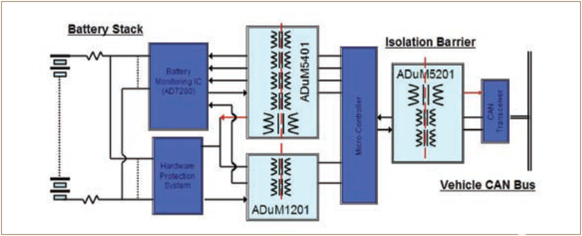

图 2 显示了 HEV 中 BMS 的示例实现。AD7280等电池监控器IC监控电池组的SOC,并通过SPI接口与控制器通信。SPI接口通过ADuM5401进行隔离,ADuM5401是一款四通道隔离器,集成500mW隔离式DC/DC转换器。除电池监控IC外,通常还使用冗余硬件保护系统来确保电池单元电压在安全工作范围内。如果发生硬件错误,硬件保护系统将能够通过双通道隔离器ADuM1201与微控制器通信,并适当地关断相关系统组件。如果电池监控器IC需要5个以上的隔离通道,则可以使用其他通道数更高的器件,如ADuM130x和ADuM140x。矶电源在这里起着非常重要的作用,因为即使电池电源不可用,我们也需要确保系统保护到位。500mW隔离电源可用于为硬件保护IC和电池侧的隔离器供电,如果电池端子没有内部稳压器为ADC上电,也可用于为电池监控器IC内的ADC供电。
图 2:HEV 中 BMS 的隔离实现
如果需要多个电池IC,则可以为每个电池组实现专用隔离,特别是当每个电池组都有自己的模块时。另一种解决方案是利用AD7280等电池监控器IC中的菊花链功能,在多个电池监控器IC之间传递SPI命令,而无需使用隔离。只有底部堆栈电池监控器IC需要通过隔离接口与BMS控制器通信。
BMS控制器还需要通过主车辆CAN总线与其他系统控制器通信。 ADuM1201或ADuM5201可用于在BMS控制器和CAN收发器之间提供隔离。ADuM5201的优势在于可以从BMS控制器为CAN收发器提供隔离电源。

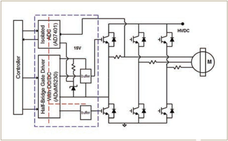

低功率电机驱动器的实现示例如图3所示。ADuM5230是一款半桥栅极驱动器,集成200mW高边15V电源。它为高端IGBT提供隔离式15V栅极驱动输出,为低侧IGBT提供另一个隔离式15V栅极驱动输出。低侧隔离可保护控制器免受来自大IGBT开关的电感开关瞬变的损坏。通过集成DC/DC转换器产生的15V高端电源为缓冲电路提供电源以驱动大型IGBT,也可以与齐纳二极管一起使用,以产生3至5V的低电源,为AD7401等电流检测ADC供电。
图 3:使用隔离式半桥栅极驱动器的 HEV 电机驱动实现
AD7401是一款隔离式二阶Σ-Δ调制器,可将模拟输入转换为高速单位数据流,可直接与控制器接口。它从控制器接收时钟,同时将时钟数据流发送回控制器。如果没有集成ADC,则需要多个光耦合器,而慢速光耦合器通常不适合传输这种高速数据流。高端栅极驱动器和电流检测ADC的接地均以逆变器输出为参考,逆变器输出可以非常快速地切换。我具有高共模瞬态抗扰度的耦合器隔离对于保持高端开关和电流检测的数据完整性非常重要。
图3中的红虚线用于显示隔离栅的位置,蓝框中显示的电路元件可以复制到其他相位的桥式逆变器中。逆变器输出需要彼此隔离,多个半桥栅极驱动器将实现这一点。每个半桥栅极驱动器将产生自己的栅极驱动信号和高端电源。

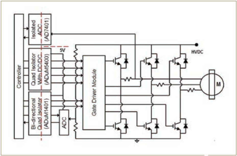

为了实现紧凑的设计,HEV中经常使用智能功率模块。使用智能栅极驱动模块的HEV电机驱动系统实现如图4所示。六个栅极驱动信号通常通过逻辑隔离器隔离,它们为栅极驱动模块提供输入,为高边IGBT器件提供进一步的电平转换或隔离。逻辑隔离有助于控制器和直流母线接地之间的通信,例如将直流母线电压或电流检测信息传递给控制器。
图 4:使用隔离式栅极驱动模块实现 HEV 电机驱动
与ADuM5401类似,ADuM5400是一款四通道隔离器,集成DC/DC转换器,可提供高达500mW的隔离电源。它为来自控制器的六个栅极驱动信号中的四个提供隔离。ADuM1401是另一个四通道隔离器,为其他两个栅极驱动信号提供隔离。未使用的两个隔离通道可用于控制器与非隔离ADC之间的串行通信,例如,可用于HVDC电压检测。ADuM5400的500mW隔离电源可用于为基准电压源的任何逻辑电路上电,例如ADuM1401的输出侧,ADuM1401是用于电压检测的ADC。
