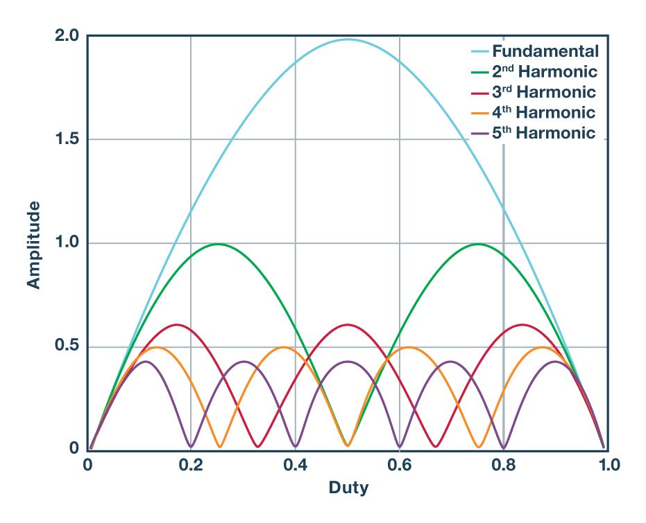

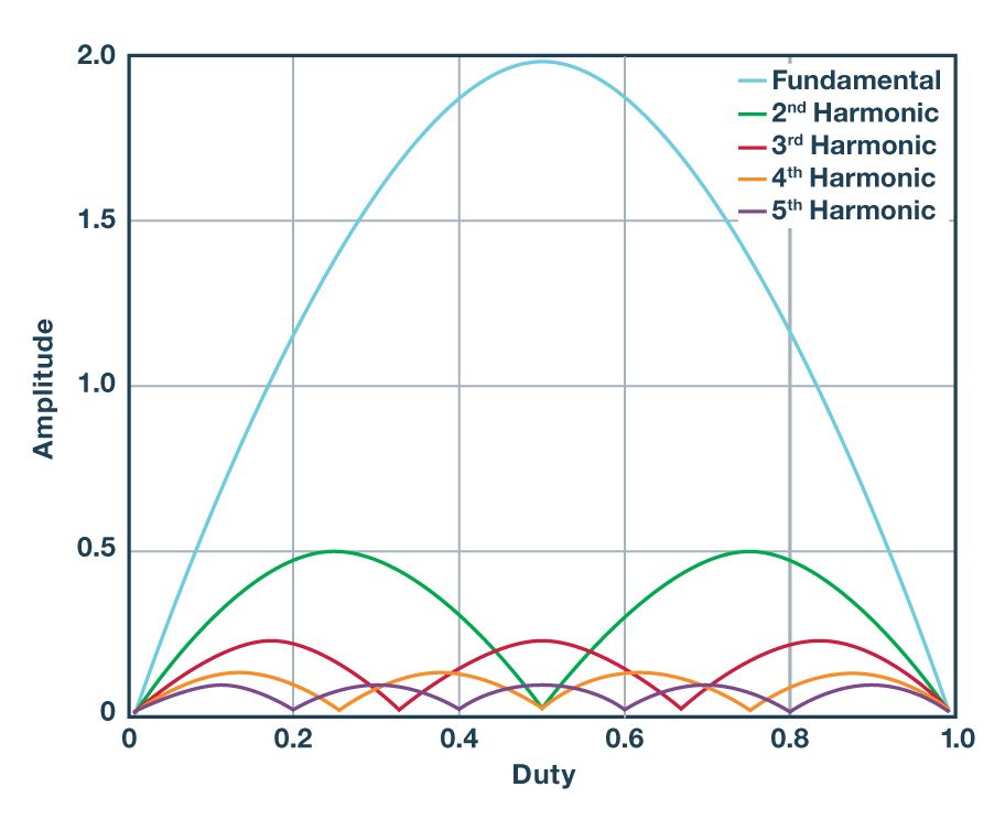

五世西 南部基波和谐波分量仅取决于占空比,当V在是确定的。图 2 显示了 V西 南部基波和谐波幅度与占空比的关系。当占空比接近一半时,基波主导纹波幅度。

为了简化计算,我们假设输出LC级每十倍频程20 dB,然后是V外纹波基波和谐波幅度与占空比的关系,如图3所示。当占空比接近一半时,三次或奇次谐波将高于偶次谐波。由于LC抑制,较高的谐波幅度较低,与总纹波幅度相比比例相当小。同样,基波幅度是开关稳压器输出纹波的主要成分。
图3.降压稳压器 V外纹波幅度与占空比的关系。

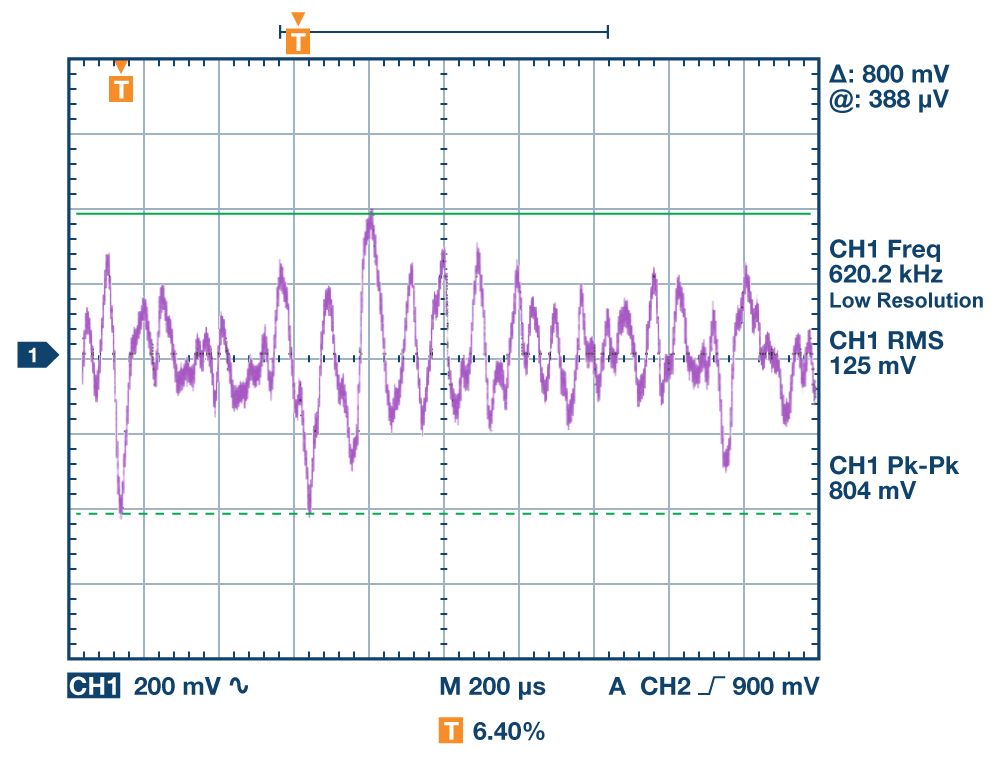

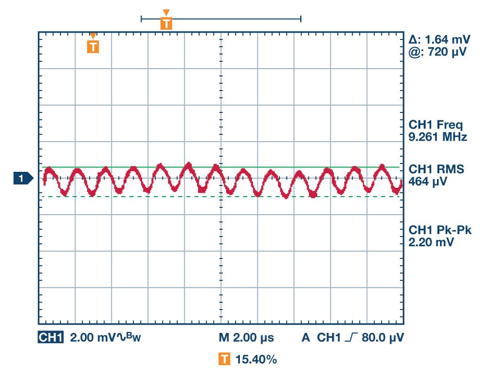

典型的降压稳压器宽带噪声峰峰值幅度电压约为100 μV至1000 μV,远小于开关纹波噪声。如果使用额外的滤波器来降低开关纹波噪声,则宽带噪声可能成为开关稳压器输出电压中的主要噪声。图4所示为降压稳压器输出噪声的主要来源是没有额外滤波器时的开关纹波。图5显示,使用附加滤波器时,输出噪声的主要来源是宽带噪声。
图4.V外无需额外的过滤器。
图5.V外带有一个额外的滤波器(使用1000×前置放大器进行测量)。

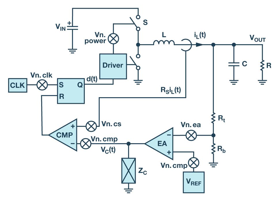

为了识别和分析开关稳压器输出宽带噪声,必须有稳压器控制方案和块噪声信息。例如,图6是典型的电流模式降压稳压器控制方案和阻断噪声源注入。
图6.典型的电流模式降压稳压器控制方案。

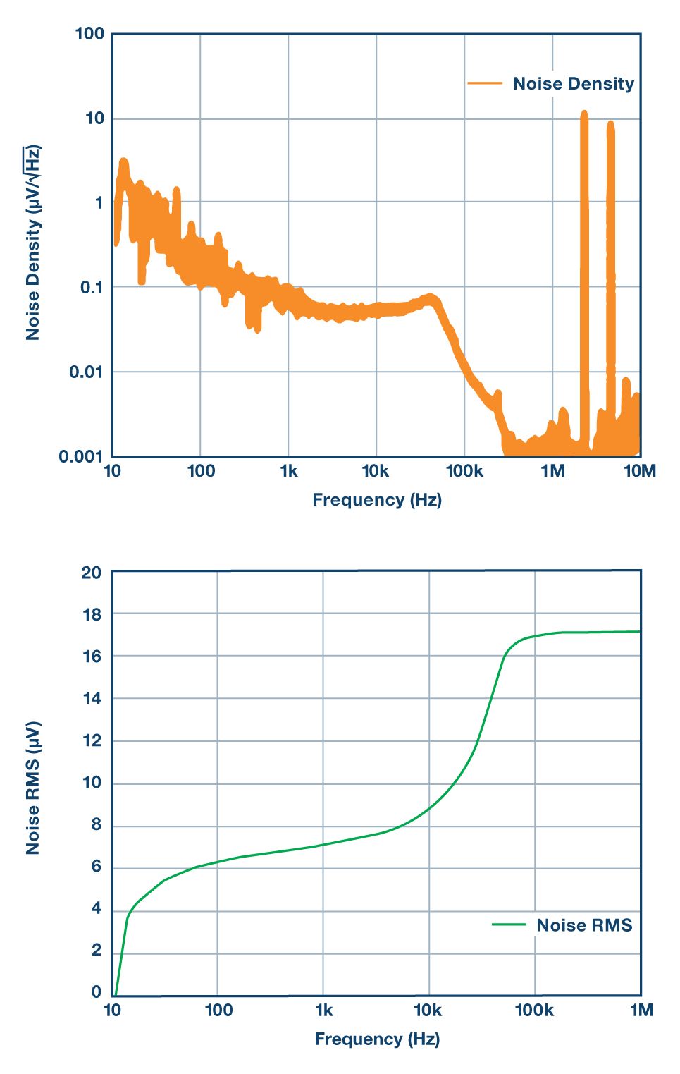

通过采集控制环路传递函数和块噪声特性,有两种不同的噪声:环路输入噪声和环路内部噪声。环路输入噪声将在控制环路带宽内传递到输出,而噪声在环路带宽外衰减。为开关稳压器设计低噪声EA和基准电压源至关重要,因为单位反馈增益将保持噪声电平,而不是随输出电压电平而增加噪声电平。最大的挑战是挖掘出整个系统中最大的噪声源,并在电路设计中降低它。ADP5014针对低噪声技术进行了优化,采用电流模式控制方案和一个简单的LC外部滤波器,在10 Hz至1 MHz频率范围内实现了低于20 μV rms的噪声性能。ADP5014的输出噪声性能如图7所示。

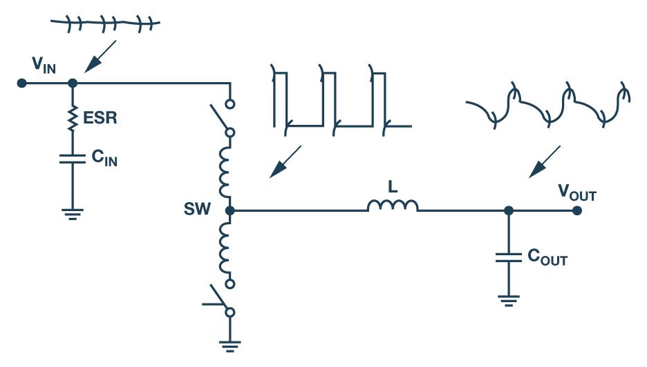

第三类噪声是高频尖峰和振铃噪声,因为输出电压是由开关稳压器的导通或关断瞬变产生的。考虑硅电路和PCB走线中的寄生电感和容量;对于降压稳压器,快速电流瞬变会在SW节点上引起非常高的电压尖峰和振铃。尖峰和振铃噪声将随着电流负载的增加而增加。图8显示了降压稳压器的尖峰是如何形成的。根据开关稳压器的导通/关断压摆率,最高尖峰和振铃频率将在20 MHz至300 MHz范围内,因此输出LC滤波器由于其寄生电感和电容而可能无法有效抑制。与上述所有关于导电路径的讨论相比,最糟糕的是来自SW和V的辐射噪声在节点,由于其频率非常高,这将影响输出电压和其他模拟电路。
图8.降压稳压器高频尖峰和振铃噪声。
为了降低高频尖峰和振铃噪声,建议同时有效实现应用和硅设计。首先,在负载点使用额外的LC滤波器或磁珠。通常,这将使输出端的尖峰噪声远小于纹波噪声,但此决定会增加更高频率的分量。其次,屏蔽或远离来自输出侧和敏感模拟电路的SW和输入节点的噪声源,并屏蔽输出电感。仔细的布局设计和放置将很重要。第三,优化开关稳压器的导通/关断压摆率,最大限度地降低开关稳压器的寄生电感和电阻,以有效降低SW节点噪声。ADI静音切换器技术还有助于降低V®在通过硅设计实现节点噪声。

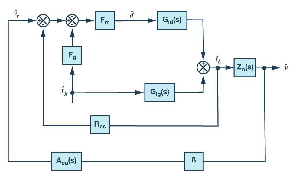

根据图9中的降压小信号图,降压PSRR可以表示为:
图9.电流模式降压小信号从输入电压到输出。
哪里:
将信号模式计算与仿真结果进行比较。小信号模式有效,与仿真结果匹配。
