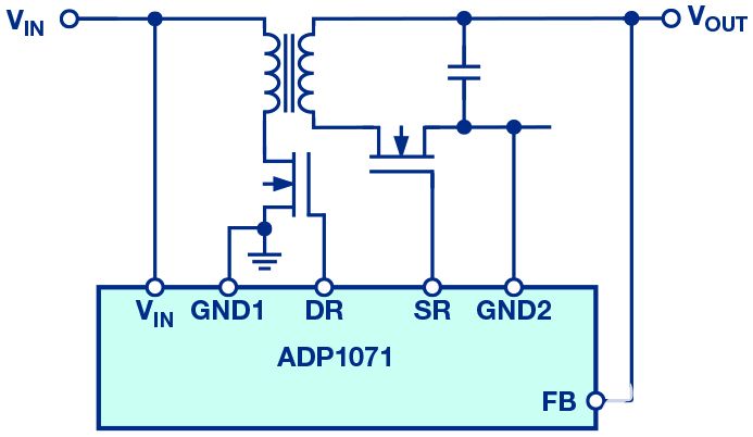

然而,对于需要更高输出电压控制精度的应用,最近出现了另一种有趣的解决方案。ADI公司通过ADP1071向市场推出了一款反激式控制器,该控制器包含一个完全集成的反馈路径,采用i耦合器技术。®
图2所示电路所需无源元件数量极少。ADP1071内置初级侧控制器、用于提高转换效率的有源次级侧整流,以及用于极快反馈环路的完全集成反馈路径。这样,输出电压调节非常准确,最重要的是,即使在负载瞬变较大的情况下也非常快速。允许在高达 125°C 的硅温度下工作。
图2.ADP1071反激式控制器集成反馈路径,可实现非常精确的调节。
这里的最大隔离电压取决于所选的变压器以及开关稳压器IC中的隔离技术。该芯片的最大隔离电压为5 kV。已申请根据VDE V 0884-10进行增强绝缘分类。
