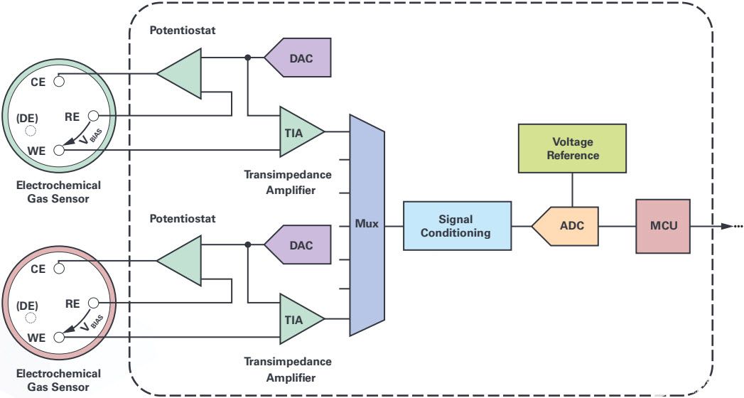

这种设计挑战的一个例子是具有多气体配置的仪器,该仪器可测量多种目标气体。每个传感器可能需要不同的偏置电压才能正常工作。此外,每个传感器的灵敏度可能不同,因此必须调整放大器的增益,以最大限度地提高信号链性能。对于设计人员来说,仅这两个因素就增加了可配置测量通道的设计复杂性,该通道能够与不同的传感器接口,而无需更改BOM或原理图。单个测量通道的简化框图如图1所示。
图1.典型的电化学气体传感器信号链(简化)。
就像在任何其他电子系统中一样,集成是进化过程中的合乎逻辑的步骤,能够设计更高效、更强大的解决方案。集成式单芯片气体检测信号链通过集成TIA(跨阻放大器)增益电阻或采用数模转换器作为传感器偏置电压源(如图2所示)来简化系统设计。由于信号链集成,测量通道可以通过软件完全配置,以连接许多不同的电化学传感器类型,同时降低设计的复杂性。此外,这种集成信号链的功率要求也明显较低,这对于电池寿命是关键考虑因素的应用至关重要。最后,由于降低了信号链的噪声水平,并可能利用性能更好的信号处理组件(如TIA或ADC),因此测量精度得到了提高。

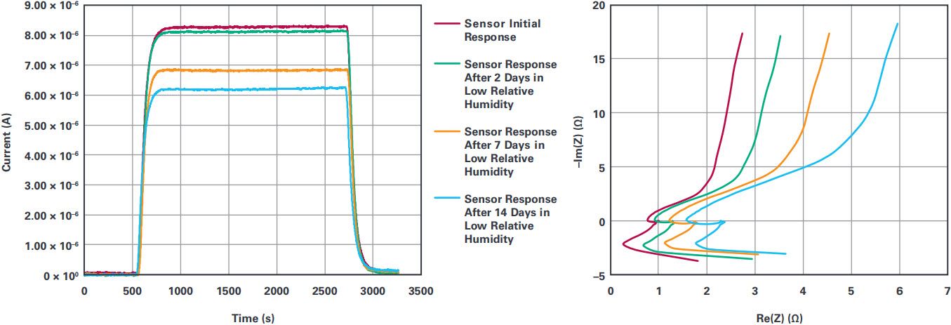

实验测量表明,传感器灵敏度下降与EIS测试结果的变化之间存在很强的相关性。图3中的示例显示了加速寿命测试的结果,其中电化学气体传感器在低湿度(10% RH)和升高的温度(40°C)下承受应力。在整个实验过程中,传感器定期从环境室中取出并静置一小时。然后使用已知目标气体浓度进行基线灵敏度测试和EIS测试。测试结果清楚地证明了传感器灵敏度和阻抗之间的相关性。这种测量的缺点可能是它的长度,因为在低、低于Hz的频率下获得测量非常耗时。

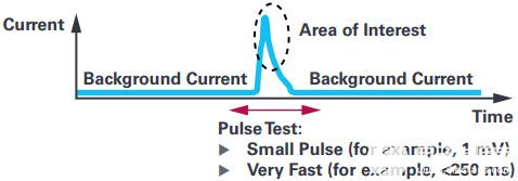

计时电流法(脉冲测试)是另一种有助于传感器健康分析的技术。测量是通过施加叠加在传感器偏置电压上的电压脉冲来完成的,同时观察通过电化学电池的电流。脉冲幅度通常非常低(例如,1 mV)和短(例如,200 ms),因此传感器本身不会受到干扰。这使得测试可以非常频繁地进行,同时保持气体传感仪器的正常运行。在执行更耗时的EIS测量之前,计时安培法可用于检查传感器是否物理插入设备,也可以作为传感器性能变化的指示。传感器对电压脉冲的响应示例如图4所示。

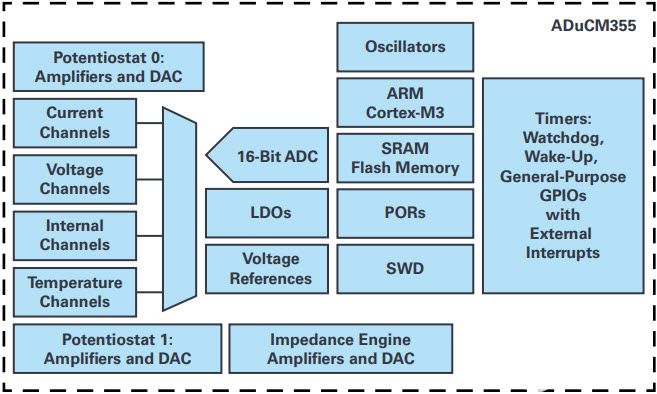

ADuCM355集成了两个电化学测量通道、一个用于传感器诊断的阻抗测量引擎,以及一个超低功耗、混合信号ARM Cortex-M3微控制器,用于运行用户应用以及传感器诊断和补偿算法。ADuCM355的简化功能框图如图5所示。®®

了解市场趋势和客户需求有助于ADI公司设计出高度集成的片上测量系统,该系统包括:
16位、400 kSPS ADC
两个双输出DAC产生电化学电池的偏置电压
两个超低功耗、低噪声恒电位仪,带 TIA 放大器
具有高速TIA的高速12位DAC
模拟硬件加速器(波形发生器、数字傅里叶变换模块和数字滤波器),可实现诊断测量
内部温度传感器
26 MHz ARM Cortex-M3微控制器
ADuCM355提供了克服电化学气体检测技术挑战的方法。两个测量通道不仅支持最常见的 3 电极气体传感器,还支持 4 电极传感器配置。第四个电极用于诊断目的,或者在双气体传感器的情况下,用作第二个目标气体的工作电极。任何恒电位仪也可以配置为休眠以降低功耗,同时保持传感器偏置电压,从而减少传感器在正常运行之前可能需要建立的时间。模拟硬件加速器模块支持传感器诊断测量,如电化学阻抗谱和计时安培法。然后,集成微控制器可用于运行补偿算法、存储校准参数和运行用户应用程序。ADuCM355在设计时还考虑了EMC要求,并经过预测试,符合EN 50270标准。
