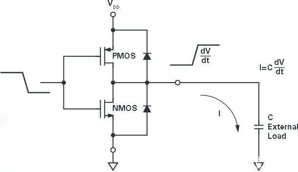

图3所示的典型CMOS驱动器能够产生较大的瞬态电流,尤其是在驱动容性负载时。必须特别注意CMOS数据输出ADC,以使这些电流最小化,并且不会在ADC中产生额外的噪声和失真。
pcb
图3.典型的CMOS数字输出驱动器。

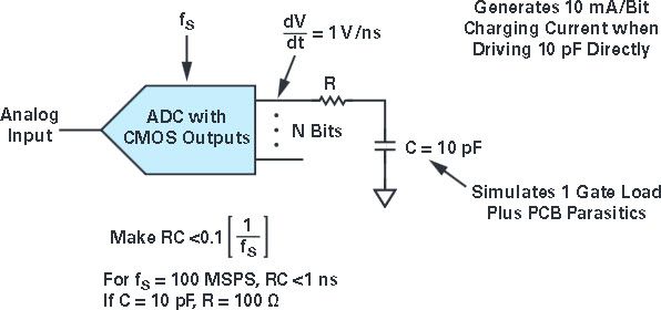

图4所示为16位并行CMOS输出ADC的情况。每个输出端的负载为10 pF,模拟一个栅极负载和PCB寄生效应,每个驱动器在驱动10 pF负载时产生10 mA的充电电流。
pcb
图4.使用串联电阻来最小化CMOS数字输出的充电电流。
因此,16位ADC的总瞬态电流可高达16 ×10 mA = 160 mA。这些瞬态电流可以通过在每个数据输出中串联一个小电阻R来抑制。应选择电阻值,使RC时间常数小于总采样周期的10%。对于 fS= 100 MSPS,RC 应小于 1 ns。C = 10 pF时,R约为100 Ω是最佳的。选择较大的 R 值会降低输出数据建立时间并干扰正确的数据捕获。CMOS ADC输出端的容性负载应限制为单个栅极负载,通常是外部数据采集寄存器。在任何情况下,数据输出都不应直接连接到嘈杂的数据总线。必须使用中间缓冲寄存器,以尽量减少ADC输出的直接负载。

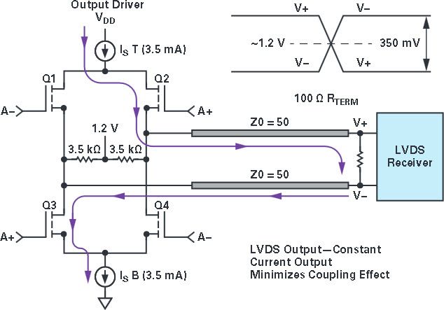

图5显示了采用CMOS封装的标准LVDS驱动器。标称电流为3.5 mA,共模电压为1.2 V。因此,当驱动100 Ω差分终端电阻时,接收器每个输入端的摆幅为350 mV p-p。这相当于700 mV p-p的差分摆幅。这些数字来自LVDS规范。

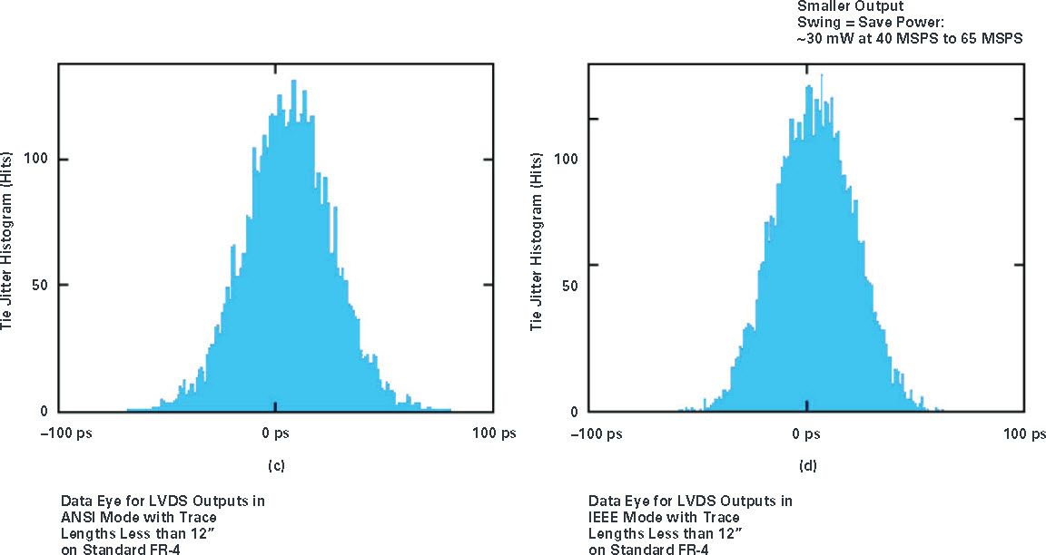

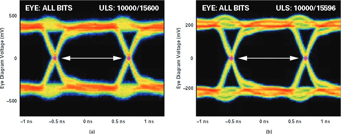

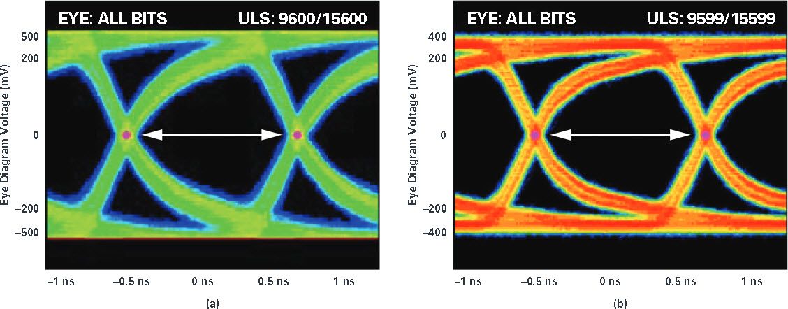

有两种LVDS标准:一种由ANSI定义,另一种由IEEE定义。虽然这两个标准相似并且通常相互兼容,但它们并不相同。图6比较了两种标准的眼图和抖动直方图。与ANSI标准320 mV p-p相比,IEEE标准LVDS的摆幅降低了200 mV p-p。这有助于节省数字输出的功率。因此,如果 IEEE 标准能够适应需要与接收器建立的应用和连接,请使用 IEEE 标准。
pcb
pcb
图6.ANSI 与 IEEE LVDS 标准。

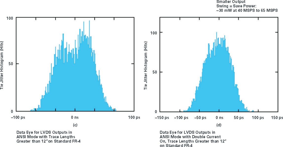

图7比较了长走线长度超过12英寸或30 cm的ANSI和IEEE LVDS标准。这两个图形均按 ANSI 版本标准驱动。在右图中,输出电流加倍。将输出电流加倍可清除眼图并改善抖动直方图。
pcb
pcb
图7.ANSI 与 IEEE LVDS 标准,迹线超过 12 英寸。

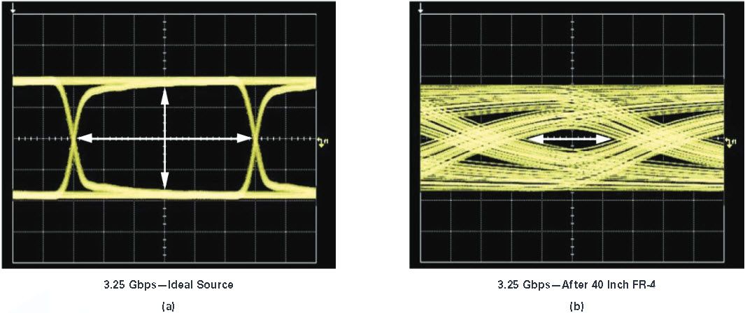

请注意图 8 中长迹线对 FR4 材料的影响。左图显示了理想的眼图,右图位于发射器处。在40英寸外的接收器上,眼睛几乎闭合,接收器难以恢复数据。

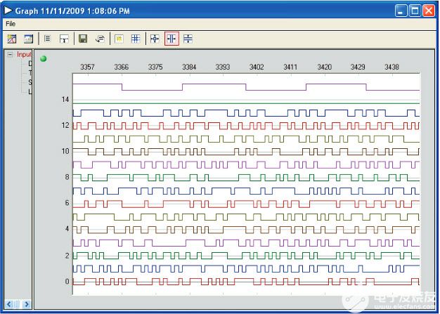

在图9中,数据位的可视模拟数字显示显示第14位永远不会切换。这可能表明器件、PCB或接收器存在问题,或者无符号数据不够大,无法切换最高有效位。®
pcb
图9.AD9268缺少位 14 的 ADC。

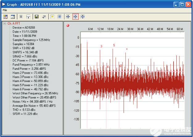

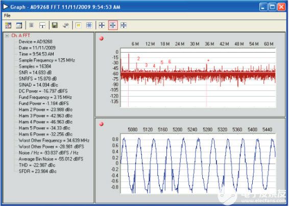

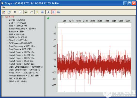

图10显示了前一个数字数据的频域视图,其中第14位未切换。该图显示该位很重要,并且系统中某处存在错误。
pcb
图 10.缺少位14的AD9268 ADC频域图

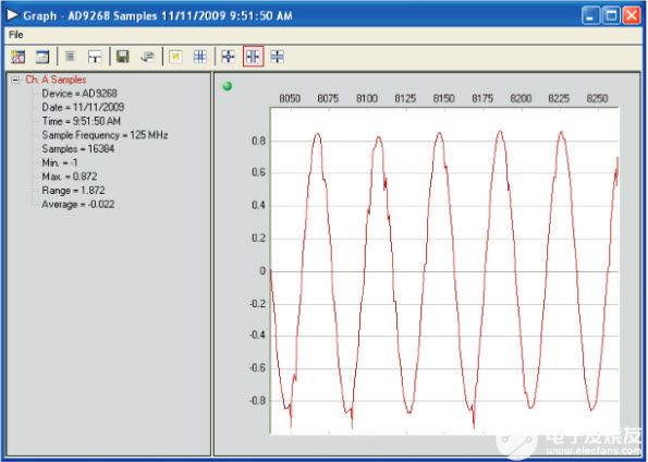

图11是相同数据的时域图。数据不是平滑的正弦波,而是偏移的,并且在整个波形的各个点都有明显的峰值。

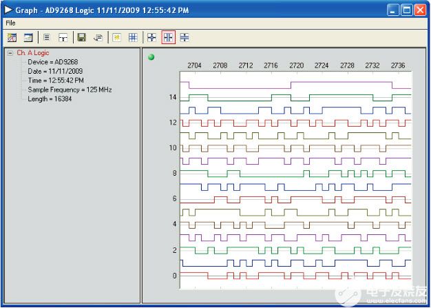

在图12中,两个位短接在一起,而不是遗漏一点,以便接收器始终在两个引脚上看到相同的数据。
pcb
图 12.AD9268 具有第9位和第10位短路的ADC。
图13显示了两个位短接在一起的相同情况的频域视图。虽然基本音清晰存在,但本底噪声明显低于应有的水平。地板的扭曲程度取决于哪些位短路。
pcb
图 13.AD9268 ADC频域图,第9位和第10位短接在一起。

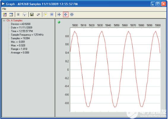

在图 14 所示的时域视图中,这个问题不太明显。虽然在波的波峰和波谷中会损失一些平滑度,但当采样率接近波形的频率时,这种情况也很常见。
pcb
图 14.AD9268 ADC时域图,第9位和第10位短接在一起。
