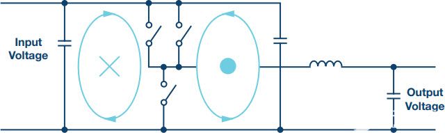

为了实现高效率、低EMI和紧凑的开关稳压器设计,ADI线性电源工程师™集团开发了静音切换器技术。在静音开关稳压器中,高di/dt电流环路被分成两个对称环路,产生两个相互抵消的磁场,如图2所示。这种噪声抑制设计通常可将EMI降低20 dB至40 dB。®
电源
图2.由于开关电流的对称性而导致的磁场消除。
输入电压输出电压
图2显示了走线和开关的对称布局。这将开关电流分成两条对称路径。一条路径生成一个强度相同但方向与第二条路径相反的场。因此,这些干扰场在很大程度上相互抵消。
