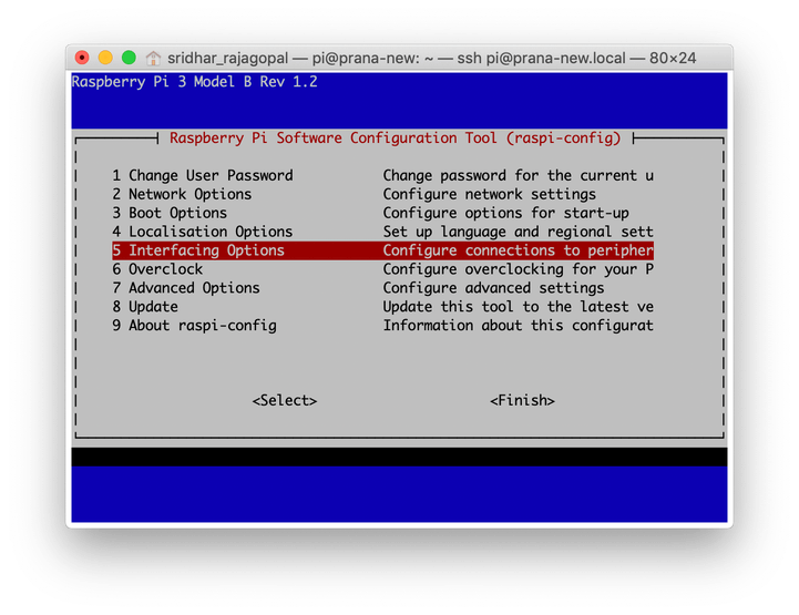

Waveshare 电子纸显示器使用 SPI 进行通信。因此,我们需要在 Raspberry Pi 上启用 SPI,如果您还没有这样做的话。
启用 SPI 的步骤
启动 raspi-config。转到“接口选项”。导航到 SPI 并按 Enter。当被问及是否要启用 SPI 接口时,请回答“是”。请参阅幻灯片中的以下步骤 - 每个图像的标题都有编号,并为每个步骤提供附加说明。
