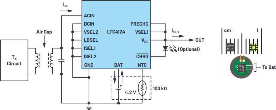

LTC®4124是一款高度集成的100 mA无线锂离子电池充电器,专为空间受限的应用而设计。它包括一个高效的无线电源管理器、一个引脚可编程、功能齐全的线性电池充电器和一个理想的二极管PowerPath™控制器。
谐振器
图3.在6 mm应用板上使用LTC4124的完整无线电池充电器解决方案。
LTC4124 中的无线电源管理器通过一个 ACIN 引脚连接至一个并联谐振电路,从而允许线性充电器从发射线圈产生的交变磁场无线接收电源。当 LTC4124 接收的能量多于以编程速率为电池充电所需的能量时,线性充电器的输入电容器位于 V抄送PIN 充电以吸收额外的能量。当 V抄送引脚电压在电池电压上达到 1.05 V,V.BAT,无线电源管理器将接收器谐振电路分流到地,直到 V抄送回落至 0.85 V (高于 V).BAT.通过这种方式,线性充电器非常高效,因为它的输入始终保持在输出上方。

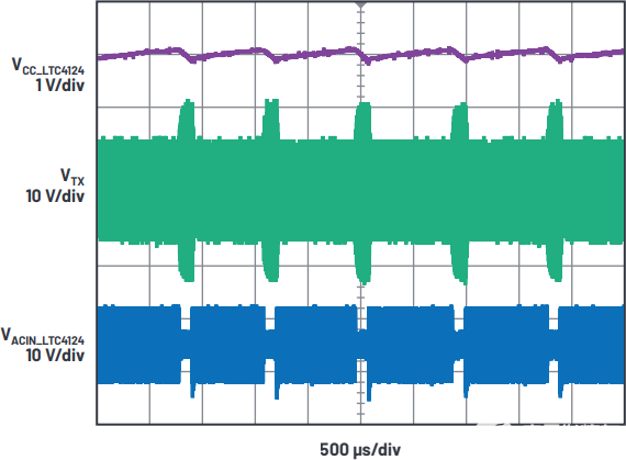

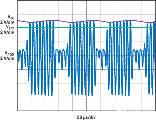

LTC4124 的分流事件还降低了发射谐振电路上的反射负载阻抗,从而导致发射谐振电路电流和电压的幅度上升。由于分流事件表明接收器从发射器获得足够的功率,因此发射槽峰值电压的上升可以作为发射器调节其输出功率的反馈信号。
谐振器
图5.发射槽电压上升(V德克萨斯州),在 LTC4124 接收器的分流期间。

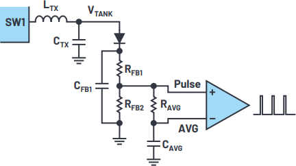

现在来自接收器侧的反馈信号在发射器侧可用,该反馈信号需要转换并馈送到发射器的控制输入以闭合控制环路。峰值罐电压可以从由二极管和电容器C组成的半波整流器获得认知障碍,如图 6 所示。该电压进一步由电阻R分频认知障碍和 RFB2.为了检测峰值电流的变化,峰值电压信号通过电阻(R平均) 和电容器 (C平均).通过将该平均信号与原始峰值电压信号进行比较,可以产生方波脉冲。然后,该脉冲被馈入 LTC4125 的占空比控制输入,以调节发射器的输出功率。
谐振器
图6.发射器侧的反馈信号解调电路。

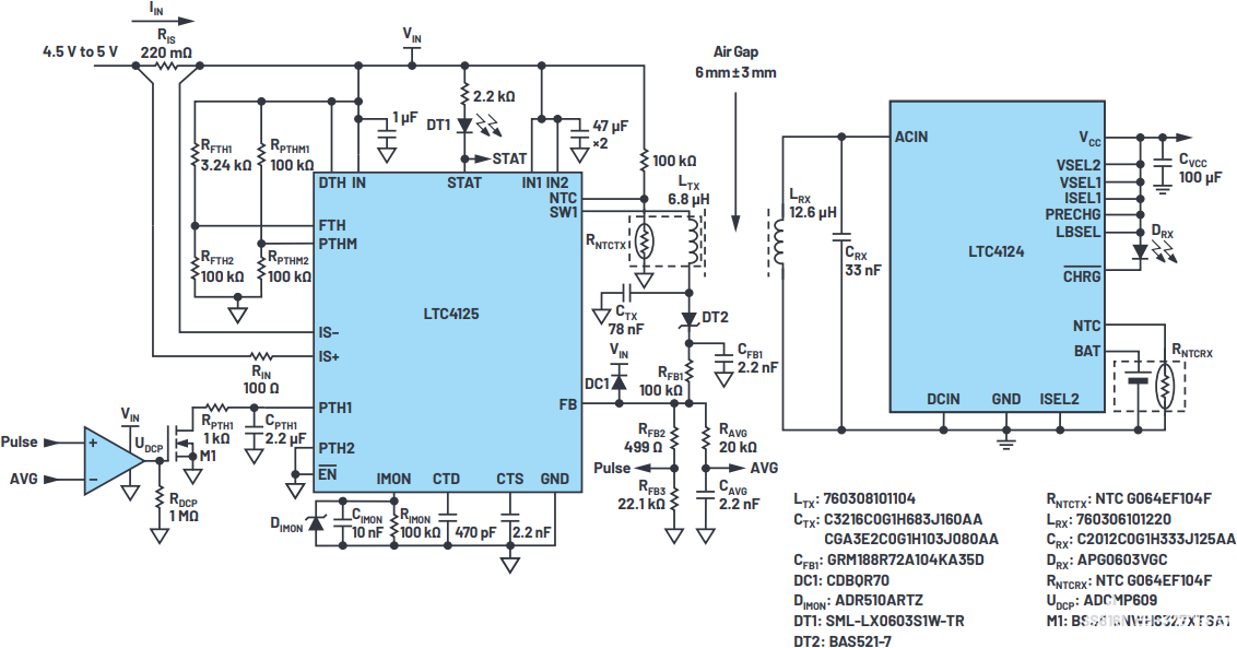

图7显示了基于LTC4125的闭环控制发射器和基于LTC4124的100 mA接收器的完整原理图。如原理图所示,接收器侧只需要很少的元件,从而降低了成本并减小了接收器的体积。在发送器侧,与 LTC4125 的典型应用相比,仅使用几个额外的组件来实现闭环控制。保留了 LTC4125 的大部分特性,包括自谐振开关、多种外来检测方法、过热保护和谐振电路过压保护。有关这些功能的详细信息,请参见 LTC4125 的产品手册。
谐振器
图7.100 mA LTC4124充电器接收器与LTC4125自谐振闭环控制发射器配对。

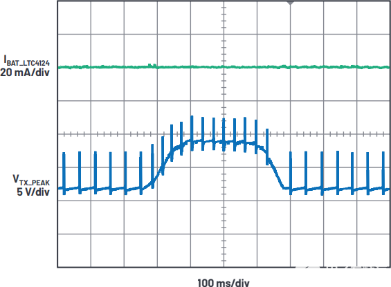

基于 LTC4125 的闭环无线发送器能够动态调节其输出功率以匹配接收器的功率需求。图8显示了当接收器线圈远离发射器线圈中心,然后快速移回原始位置时,该无线充电器的行为。LTC4125 发送器的输出功率,由峰值发射槽电压 V 指示TX_PEAK,平滑地响应两个线圈之间耦合系数的变化,以保持充电电流恒定。

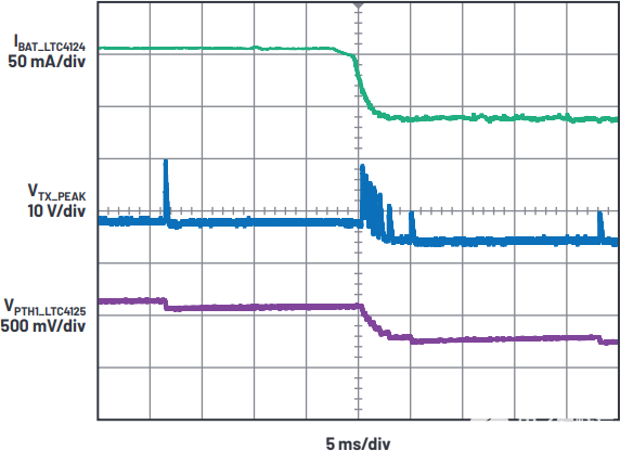

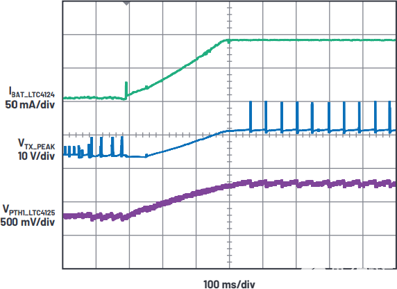

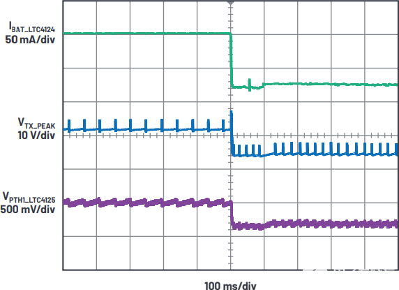

在充电电流瞬态上升期间,LTC4124 分流事件停止,从而使 LTC4125 能够在内部对其 PTH1 引脚进行充电。因此,LTC4125 增加了其半桥驱动器占空比以提升发射功率。一旦发射功率足够大,足以让 LTC4124 调节其充电电流,分流事件就会恢复,并且占空比将保持在最佳水平。在充电电流瞬态下降期间,LTC4124 分流的频率要高得多。LTC4125 可对其 PTH1 引脚上的电容器快速放电,以降低占空比并降低 LTC4125 的发射功率。

图9.基于 LTC4124 和 LTC4125 的闭环无线充电器对充电电流的阶跃做出响应。

图 10.基于 LTC4124 和 LTC4125 的闭环无线充电器可响应充电电流的降压。
谐振器
图 11.放形,显示图10所示瞬态的详细信息。

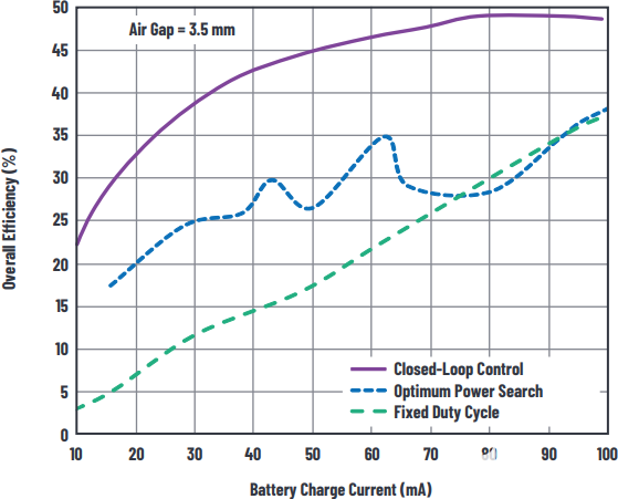

由于发射功率始终与接收器的需求相匹配,因此与基于 LTC4124 和 LTC4125 的无线充电器的典型配置(无闭环控制)相比,整体效率得到了极大的改善。在 LTC4125 最佳功率搜索操作中,效率曲线无需内部 DAC 步进即可更加平滑。由于功率损耗大大降低,LTC4124 充电器和电池在整个充电期间保持接近室温。
