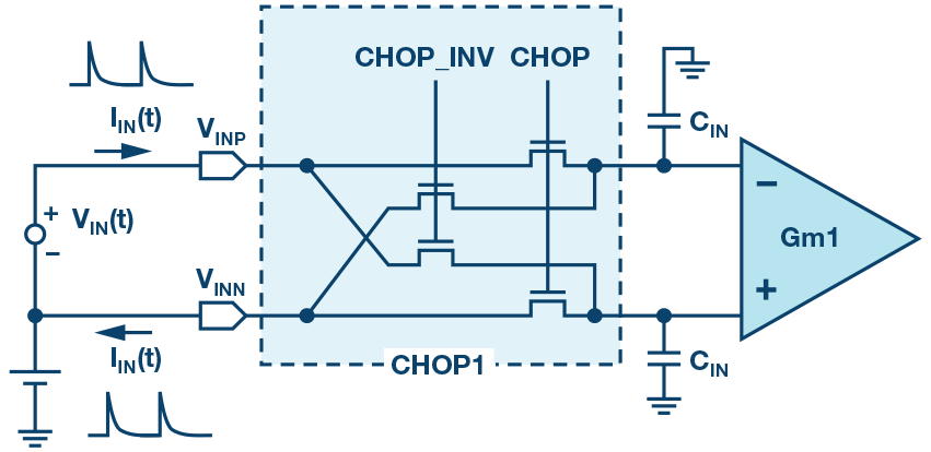

第三,如图1所示,每当输入斩波器CHOP1切换时,动态输入电流 IINt )就会流入放大器的输入电容 C~IN。~ 当施加直流电压源 V~IN(~ t ) =VIN_DC时,平均输入电流IIN_ave由下式给出:
偶次谐波
然后,相关的动态输入电导 GIN_ave和热噪声in_GIN由下式给出:
偶次谐波
偶次谐波

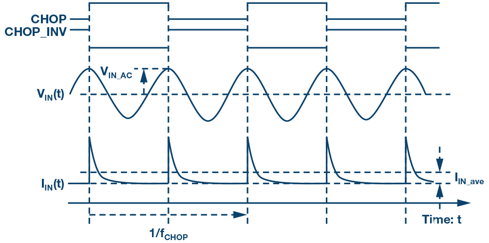

直流输入电压下的动态输入电流由方程式3给出。现在考虑一种具有交流正弦差分输入电压 VIN ( t )和频率 2 × fCHOPP的情况,如图2所示。可以看出,当斩波时钟CHOP和CHOP_INV切换时, VIN ( t )达到其峰值 VIN_AC 。因此,就像直流差分输入电压一样,该交流差分输入电压产生动态输入电流 IIN ( t ),其平均电流IIN_ave由下式给出:
偶次谐波
偶次谐波
图2. 交流差分输入电压下的动态输入电流波形。

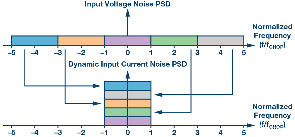

采样电压噪声PSD和噪声谱折叠效应引起的输入电流噪声PSD
当输入电压的频谱包括斩波的多个偶次谐波频率时,它们全部折回到低频,这被称为噪声谱折叠效应 ^1^ 。 斩波被认为是一种调制技术,而不是采样技术。然而,此动态输入电流基于采样的输入电压而出现,不是基于连续输入电压而出现,因此会发生噪声谱折 叠。换句话说,平均动态电流量仅由斩波情况下的差分输入电压决定,而不是由任何其他时间的差分输入电压决定。
图3显示了噪声谱折叠效应,其中输入电压噪声PSD在DC到5 × fCHOP之间为enn,但在5 × fCHOPP以上为零。这就产生了DC到± fCHOP (即奈奎斯特频率)之间的输入电流噪声PSD。±fCHOP之间的输入电压噪声PSD en ( fen )会贡献无频移的输入电流噪声PSDin_en_GIN_0

w其中,fenfin分别是输入电压噪声PSD和相应的输入电流噪声PSD 的频率。高于fCHOP且低于3 × fCHOP的输入电压噪声PSD会贡献频移 为–2 × fCHOP的输入电流噪声PSD:
偶次谐波
总输入电流噪声PSD in_en_GIN_RSS ( f )是通过对运算放大器闭环带宽内的所有频率折叠的PSD进行求和得到的,包括方程式8和9中的那些PSD,采用和方根(RSS)计算:
偶次谐波

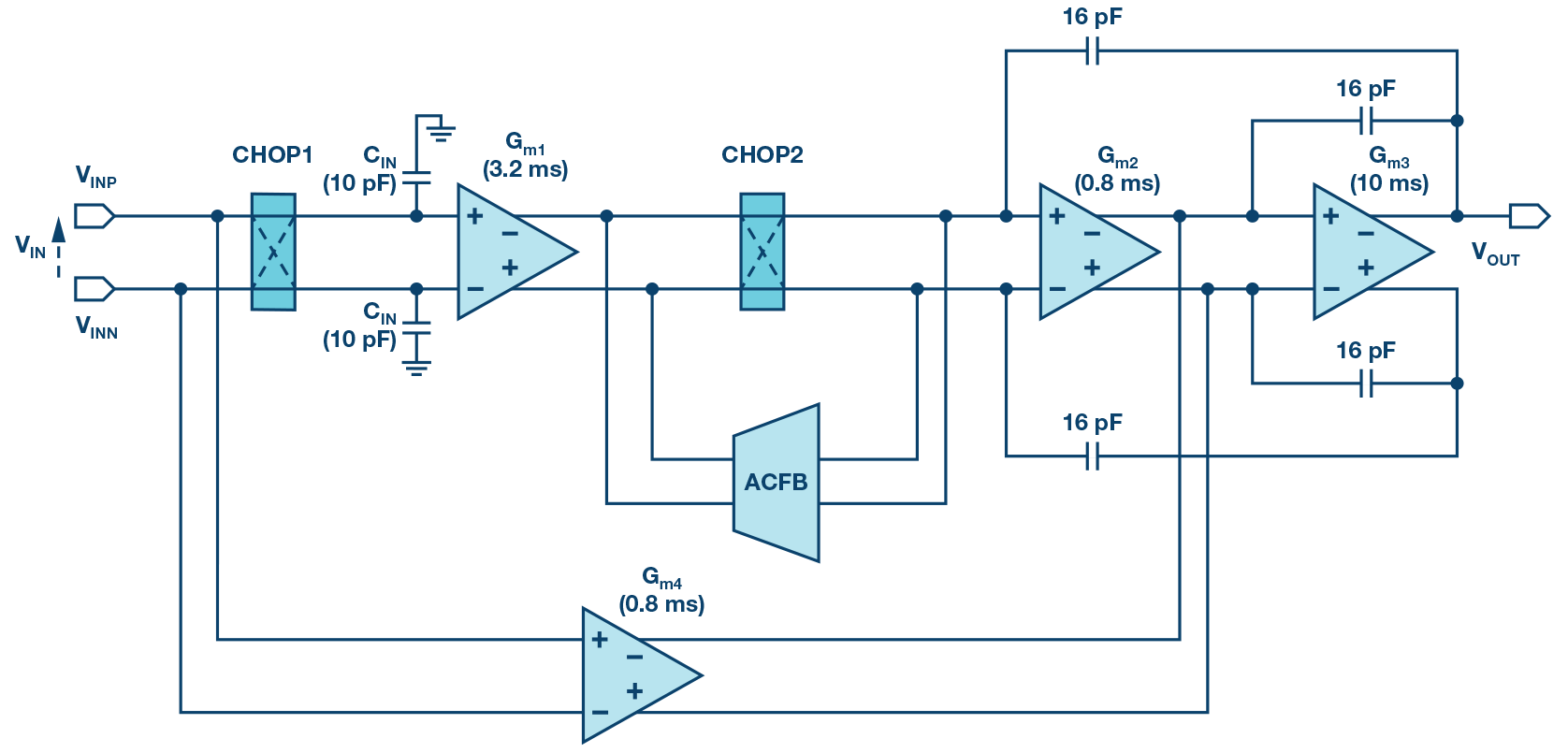

斩波运算放大器框图
本部分及后面的部分分析、仿真并测量“采用自适应时钟增强技术的5.6 nV/√H z斩波运算放大器在轨到轨输入范围内实现最大0.5µ V失调”中介绍的斩波运算放大器。该运算放大器采用0.35μm CMOS工艺实现,辅之以5 V晶体管,实现了5.6 nV/√Hz的电压噪声PSD和4 MHz的单位增益带宽。其框图如图4所示,表1总结了输入斩波器(CHOP1)的参数。为实现轨到轨输入共模范围,输入跨导放大器级Gm11由n沟道和p沟道差分对组成,二者都会贡献输入电容 CIN 。此外需要较大尺寸的输入MOS器件,从而以高功效比增加Gm1的跨导。输入斩波器CHOP1中有四个开关,每个开关都是由NMOS实现,并且其栅极电压基于输入电压而自适应偏置,使得在输入电压变化时,其过驱电压恒定在0.5 V。

图4. 斩波运算放大器框图

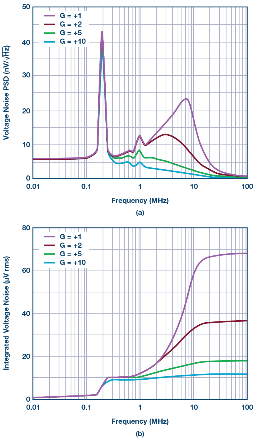

差分输入端上的电压噪声
为计算方程式12中所示的电流噪声PSD,需要知道积分有效值电压噪声 vin_RMSINT 。使用闭环增益=1、2、5、10仿真斩波运算放大器。图5(a)和(b)分别显示了运算放大器差分输入端的电压噪声PSD及其积分有效值噪声。本文中的所有仿真均由SpectreRF周期性噪声仿真(P NOISE )进行,以考虑斩波的开关效应 ^7^ 。由于斩波,噪声PSD在100 kHz以下是平坦的,但在200 kHz的斩波频率处达到峰值 ^6^ 。请注意,这些数字表示运算放大器差分输入端的噪声,而不是输出端噪声,因此低于100kHz的噪声PSD在不同闭环增益下是恒定的。在1MHz以上,噪声PSD也会增加,并以 Gm2 , Gm3 ,和Gm4的热噪声为主,原因是Gm1的增益下降。因此,其积分有效值噪声在1 MHz以上也会增加,特别是在闭环增益较低的情况下,主要原因是闭环带宽较高。增益 = 10时,差分输入端的积分有效值电压噪声为11 μVrms,但增益 = 1时为68 μVrms。

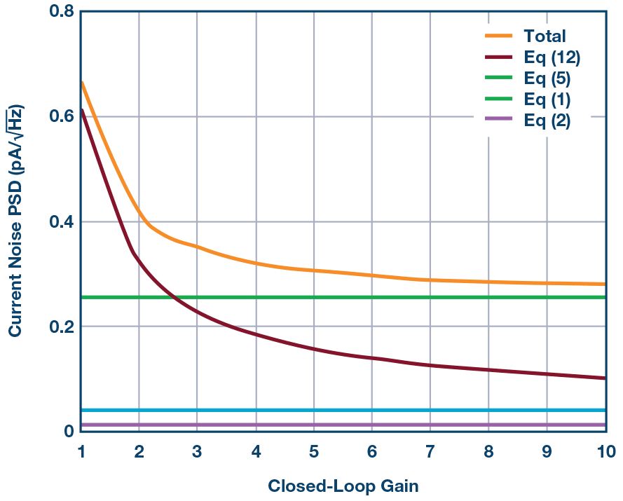

每个输入电流噪声源的估算
接下来将仿真得到的积分有效值电压噪声应用于方程式12以计算电流噪声PSD。另外,其他噪声源^4^引起的电流噪声PSD是通过将表1中的参数应用于方程式1、2、5来计算的。图6显示了闭环增益从1到10时计算出的四个噪声源的电流噪声PSD。当闭环增益为1和2时,采样宽带电压噪声PSD引起的电流噪声PSD(方程式12)在总电流噪声PSD中占主导地位。它随着闭环增益提高而减小,当闭环增益为10时,其仅使总输入电流噪声PSD增加7%。相反,当闭环增益高于5时,总电流噪声PSD以动态电导本身的热噪声(方程式5)为主,故而几乎保持恒定。因此,对于该运算放大器,使用最高10倍的闭环增益来评估电流噪声即足够^6^

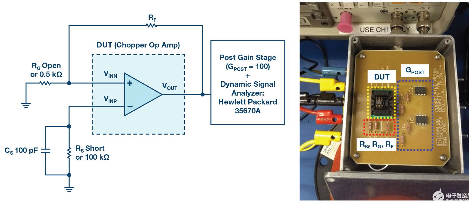

为了验证分析,将图6所示的总电流噪声PSD计算结果与仿真和测量结果进行比较。PNOISE仿真和测量均利用图7所示电路设置进行。电压噪声PSDen_OUT是通过短路RS来测量,总噪声PSDen_OUT_RS是在RS = 100 kΩ下进行测量。电流噪声PSD in_IN则由下式给出:
偶次谐波
偶次谐波
其中,(1 + RF / RG )是运算放大器周围的闭环增益,GPOST =100是后置增益,用以简化动态信号分析仪HP 35670A的测量。注意在方程式13中, en_OUT_RSen_OUT以RSS形式减去,因为电流噪声PSD主要由较高频率的折叠噪声引起,因而与电压噪声PSD不相关。

外部电容 CS = 100 pF 将RS的噪声带宽限制在截止频率16 kHz。在这种情况下,RS的热噪声在斩波的第一偶次谐波频率(400kHz)处得到充分衰减,因此不会通过噪声谱折叠效应贡献电流噪声。另一方面,运算放大器宽带输出电压噪声达到负输入V INN , ,由输入斩波器处的动态电导采样,可能会贡献相当多的电流噪声。随后,低频中的电流噪声PSD再次被RS转换为电压噪声,此噪声可以在后置增益级的输出端进行测量。

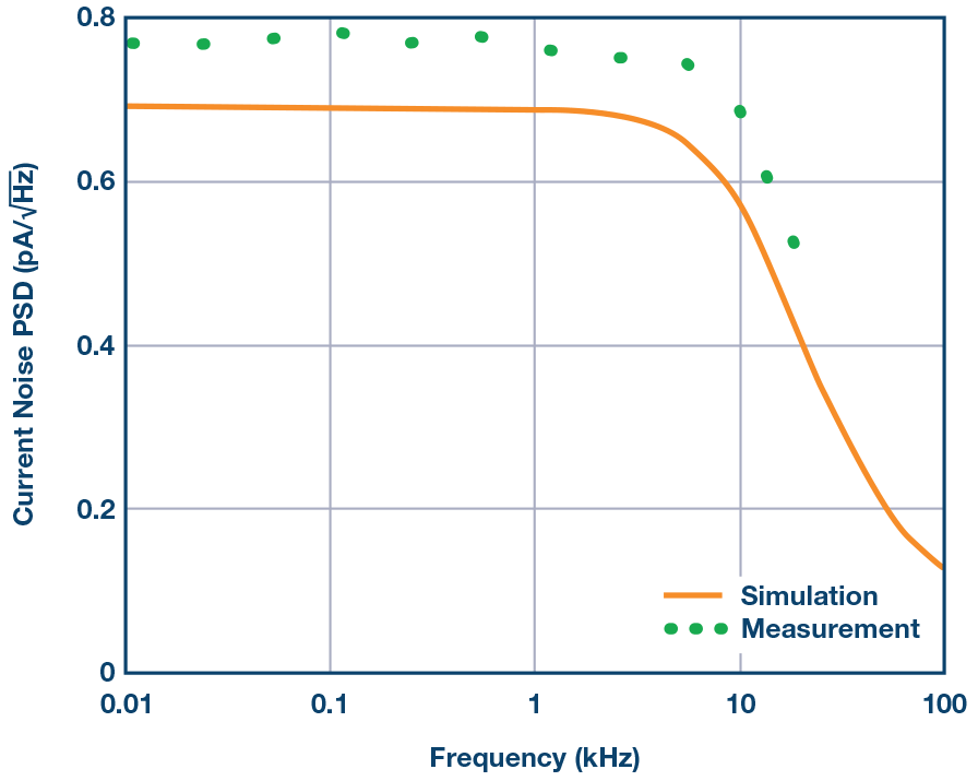

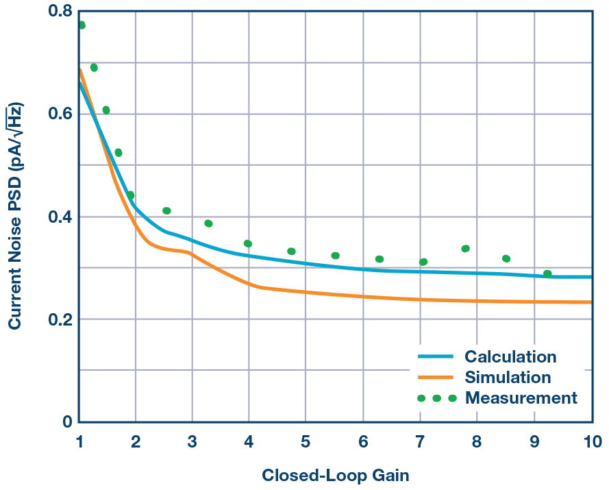

图8显示了增益 = 1配置(RG开路且RF短路,如图7所示)下仿真和测量得到的全频率范围输入电流噪声PSD。在0.01 kHz时,仿真和测量得到的噪声PSD分别为0.69 pA/√Hz和0.78 pA/√Hz。然后,噪声PSD在由 RSCS产生的16 kHz截止频率处开始下降。图9显示了不同闭环增益下0.01 kHz时的输入电流噪声PSD,以将图6中的计算 值与仿真和测量结果进行比较。仿真和测量得到的电流噪声PSD均随着闭环增益的降低而增加,与计算结果有良好的相关性。增益=10时测得的输入电流噪声PSD为0.28 pA/√Hz,但增益 = 1时提高到最大0.77 pA/√Hz。
偶次谐波
图8. 输入电流噪声PSD与频率的关系

图9. 10 Hz时的输入电流噪声PSD与闭环增益的关系
