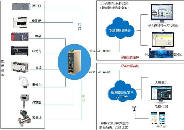

有线和无线的系统架构是一致的。分为设备层、网关层、应用层三部分。设备层是指PLC、CNC数控机床、仪器仪表、工业机器人等工业设备,属于数据生产源头;网关层就是进行数据采集和分析处理的中转站,属于数据传输渠道;而我们常见的云平台以及手机APP、电脑端、触摸屏等等都是属于实际使用的部分,属于数据传输终点,通过数据图表形成更科学合理的决策。
在部署完网关、测试数据采集的效果之后,我们就能借助网关临时开通设备维护通道,实现PLC的远程编程和维护。
