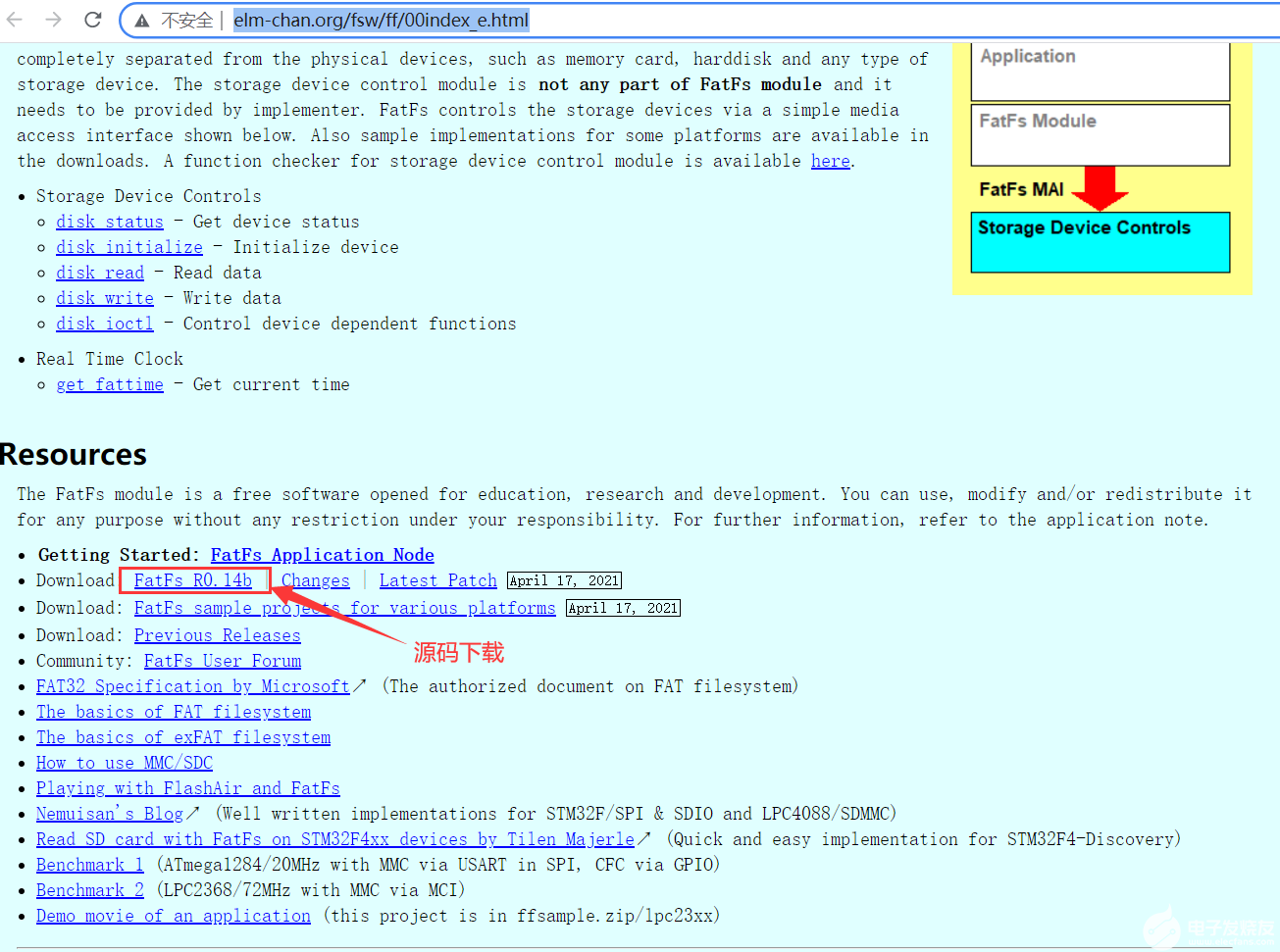

下载地址:FATFS下载

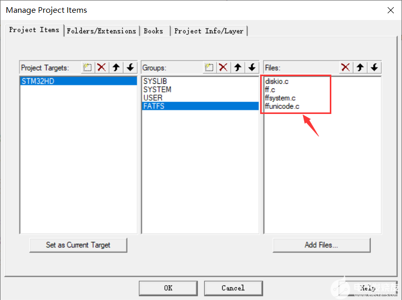

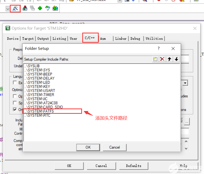

2.打开工程,将FATFS源码文件添加到工程中,添加头文件路径。

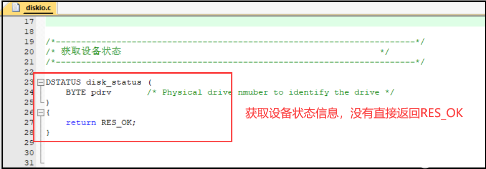

2.获取设置状态

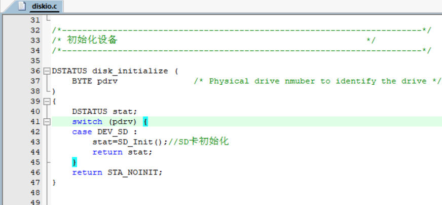

3.初始化设备
DSTATUS disk_initialize (
BYTE pdrv /* Physical drive nmuber to identify the drive */
DSTATUS stat;
switch (pdrv) {
case DEV_SD :
stat=SD_Init();//SD卡初始化
return stat;
return STA_NOINIT;

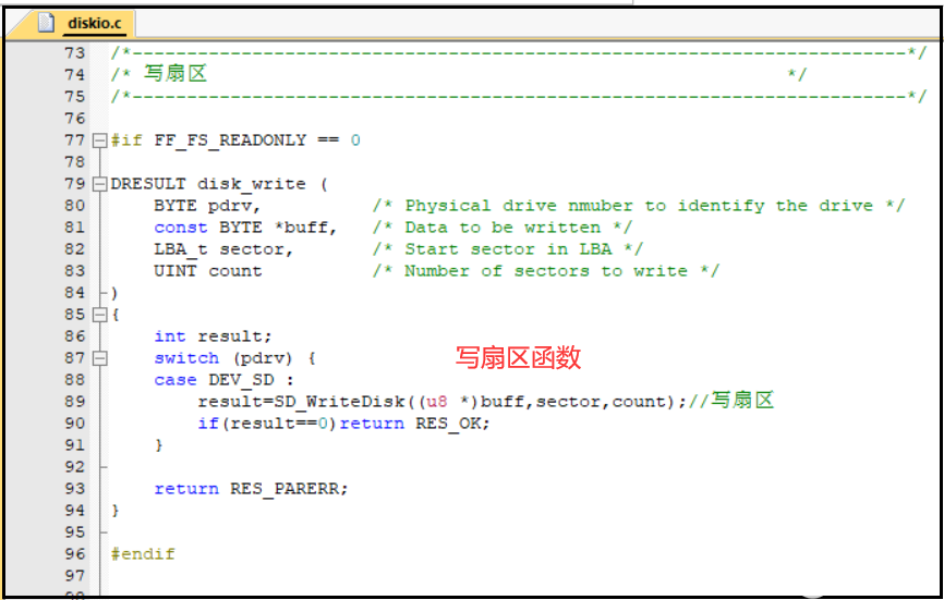

5.写扇区函数
DRESULT disk_write (
BYTE pdrv, /* Physical drive nmuber to identify the drive */
const BYTE *buff, /* Data to be written */
LBA_t sector, /* Start sector in LBA */
UINT count /* Number of sectors to write */
int result;
switch (pdrv) {
case DEV_SD :
result=SD_WriteDisk((u8 *)buff,sector,count);//写扇区
if(result==0)return RES_OK;
return RES_PARERR;

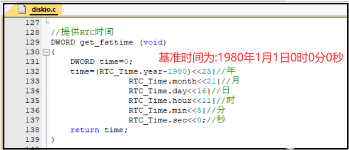

7.时间函数,为文件访问提供时间。

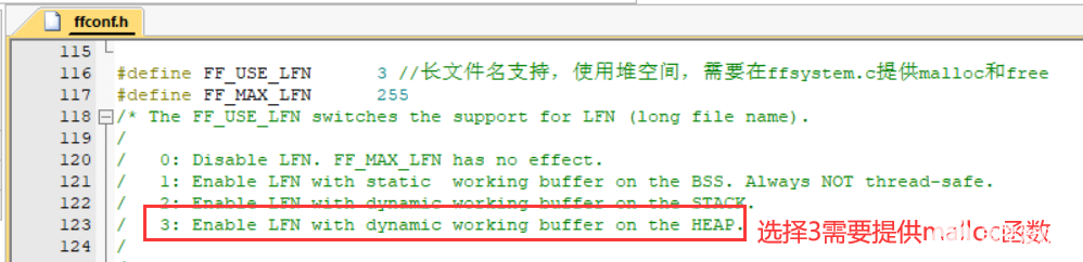

3.打开长文件名支持。使用中文编码需要长文件名支持。

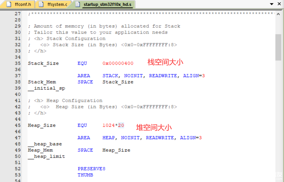

选择3时需要提供动态分配空间接口函数,在ffsystem.c中
修改堆空间大小,在startup_stm32f103_hd.s中
4.获取时间支持

1.f_open函数
函数原型:FRESULT f_open (FIL* fp, const TCHAR* path, BYTE mode); ![]() 返回值:成功返回FR_OK,失败其它值。 |
